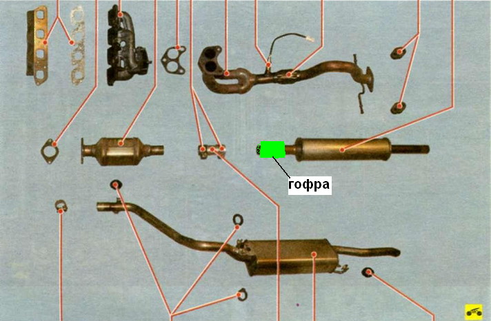

Сообщение Re: Решение: как побороть гул при больше 3000 об/мин
резать и варить так и тут?

Да! Но я хомут снимал и болгаркой отрезаеться только правая часть трубы, а гофра одевается на трубу с 5мм захватом по обе стороны и потом обваривается

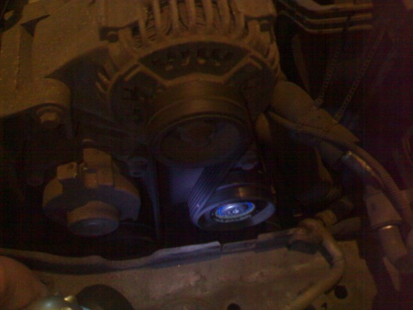

У меня ремень оказался ни при чем, поменял на ТО все равно свист остался. Вчера решил разобраться и вот что оказалось: из подшипника натяжного ролика повыдавливало смазку. Снял, открыл защиту на подшипнике (кстати он японский), промазал литолом и поставил на место. Завел и ЭТО ОНО. Но есть еще один ролик до которого не знаю как добраться, его бы желательно тоже помазать, пока не сильно но уже начинает посвистывать, может кто разбирал.
Так что протяну до следующего ТО а там пусть меняют.

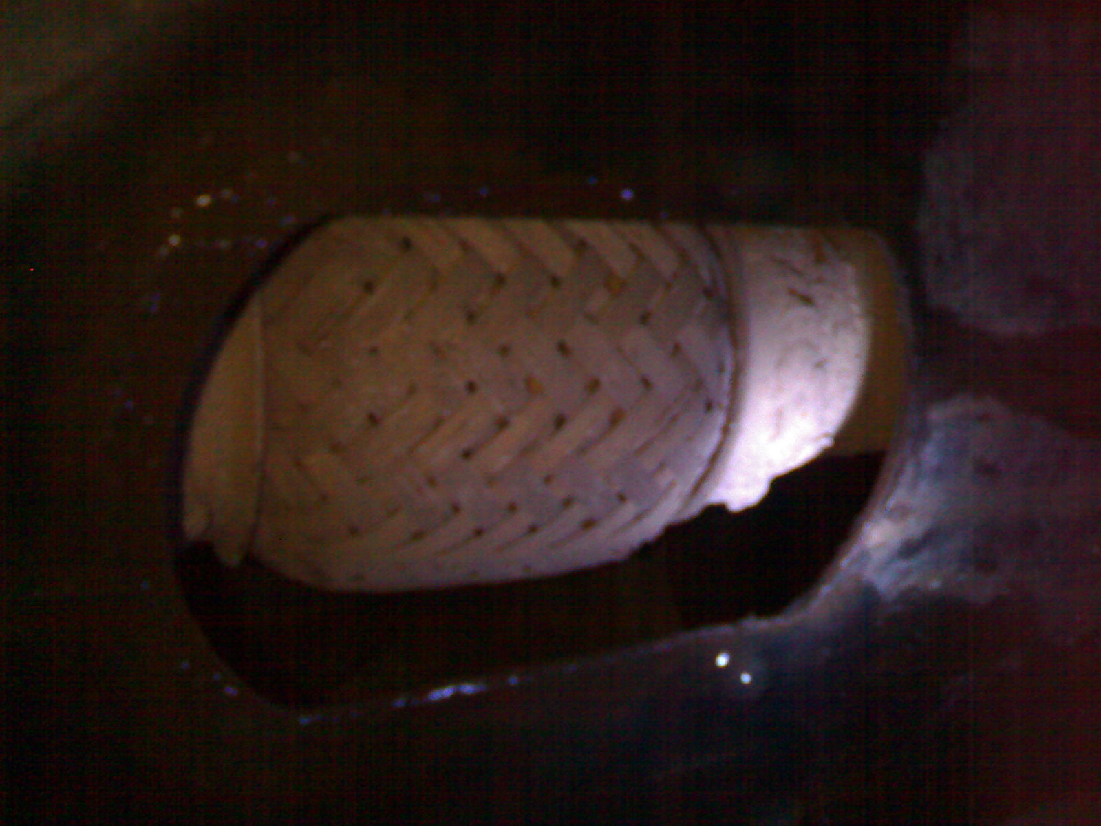

Выставляю фото новой гофры и заделки силиконом. Звук идеальный, никаких посторонних шумов, только плавное, не слишком сильное усиление звука от мотора при наборе оборотов.
Без привычки еще на педаль колбасиш пока не глянешь на тахометр, а там уже 4.5 тис об., звук уже не раздражает.
Заглянул сделать фото а силикон уже в одном месте отваливается(задул летом), обновил.
07032009217.jpg [ 266.9 КБ | Просмотров: 2465 ]
Комментарий к файлу: Когда обрезал старую оставил ее крепеж, и приварил в стык. 45\100.
Лучше брать 45\150.
07032009216.jpg [ 270.42 КБ | Просмотров: 2463 ]
