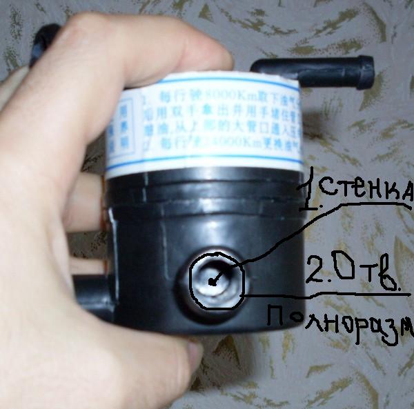

Igorok07 написав:
маленько непонял.в правом цтуцере отверстие внутрь сепаратора есть?.если да,то оно полноразмерное?
да есть и оно полноразмерное, если я правильно увидел, то и у тебя на фотке видно, что отверстие на правом штуцере полноразмерное и уходит во внутрь и упирается в стенку. Если нет, поправь меня!

Вот на твоем фото видно:
1. Стенка
2. Полноразмерное отверстие
правильно или нет?

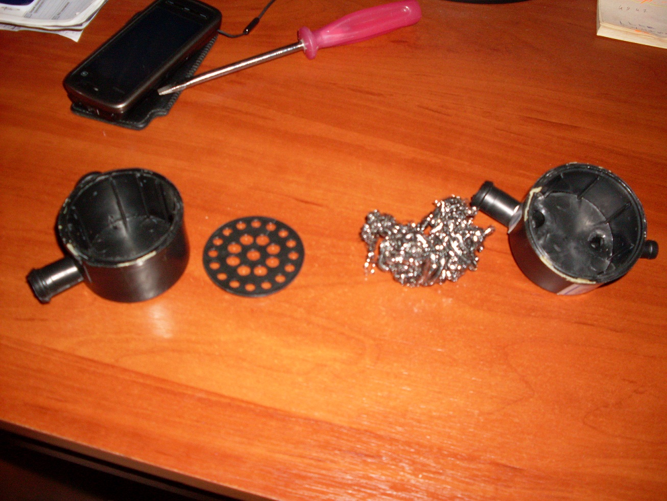

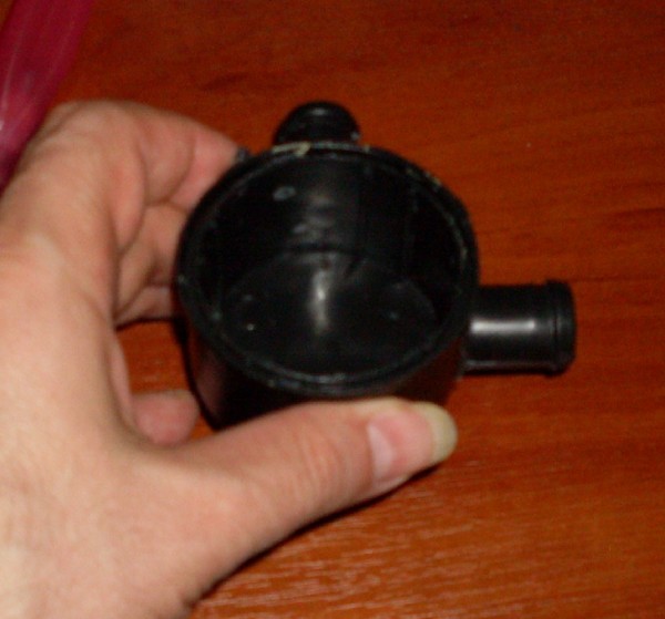

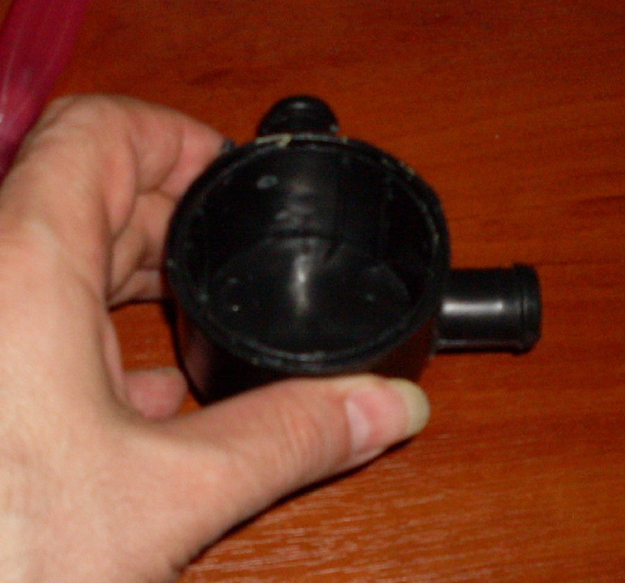

неутерпел,разломал)))2 фотки для отчета,мож кому и пригодятся

:o отето да, ищи на разборках или продавцов терроризируй чтобы оригинал поискали.
