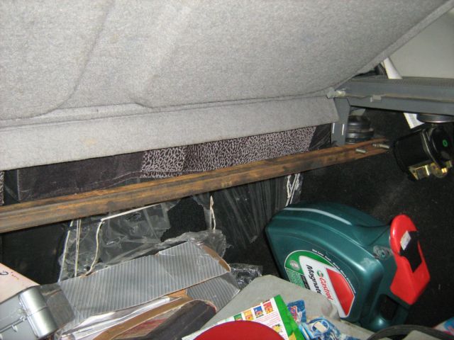

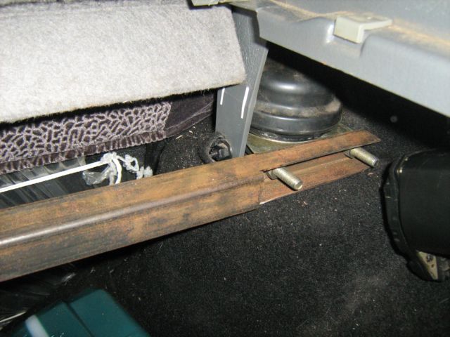

Задняя растяжка самопал-квадратная труба плюс два хомута-стремянки от выхлопа на ф60,передняя от фв гольф3 про спорт,требует небольших переделок-укоротить распорку на 3см и расточить опоры под наши стаканы до ф120мм,возможно что от гольфа2 к нам подойдет без переделки но таких небыло,заднюю могу сфоткать хоть завтра ,а вот с передней проблема,не могу найти в своей деревне вот такую штуку http://www.rivets.ru/production/rivet/a ... tches/ub/2 как только найду, то сразу поставлю и смогу предоставить фотки.

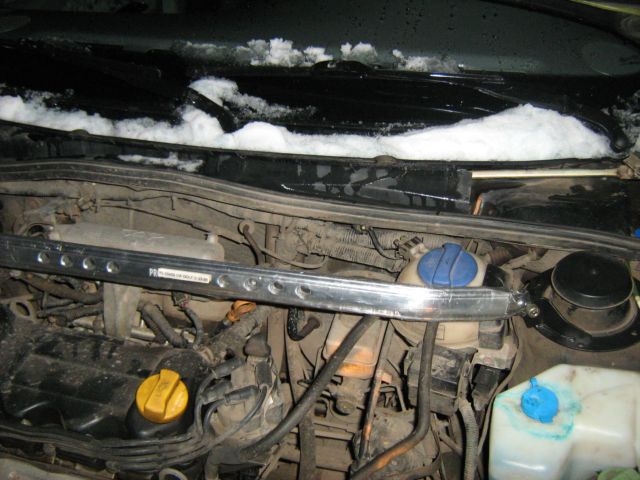

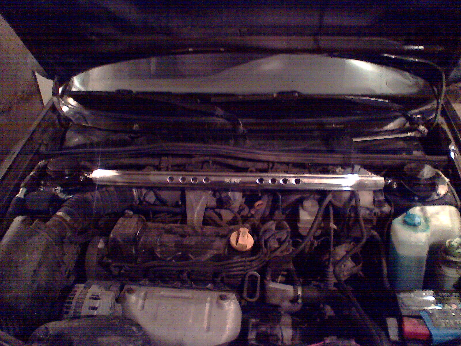

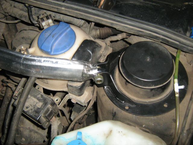

Как и обещал выкладываю фотки растяжек перед +зад.

jonni, а теперь самое главное, разница при управлении, после внедрение данных девайсов,есть?

А пес его знает,сейчас зима,и особо не погарцуешь,да и передняя растяжка еще не стоит я её просто приложил чтоб сфоткать.А насчет задней скажу ,что по моим ощущения зад вроде стал пожестче,вроде стойки стали срабатывать на неровностях как бы более упруго,а там фиг знает жопомер это такая штука, ощущения чисту субъективные,и в глубине души верится что хуже не стало.

Молодец, но вот я лично продумал бы насчёт задней розтяжки, чтоб она шла со стороны сидений, будет ещё один плюс. Меньшая нагрузка на прогибание сидений.(ИМХО). Кто как считает?

так перевернуть растяжку и будет счастье

Хорошая распорка! Где взял? где можно взять и за сколько? ;)

Брал на рынке,в павильоне Pro Sport ,отдал почти 3000 рублей,где брать и сколько стоит на Украине не знаю,Емеля правильно сказал ищи представительство или вот российский интернет магазин http://www.prosportshop.ru/catalog/detail.php?ID=28850

А крепил распорку к кузову на заклёпки, или другой вариант нашёл.И когда сверлил дырки под крепление, стойки снимал.Опишы процес установки, и если можно фото крепижей!!

Давайте меняться,мы вам растяжки ,вы нам пауки :)Крепил на резьбовую заклепку винтом м6,стойку не снимал ,просто просверлил стакан вставил заклепку и расклепал ,затем привернул винт и все.
