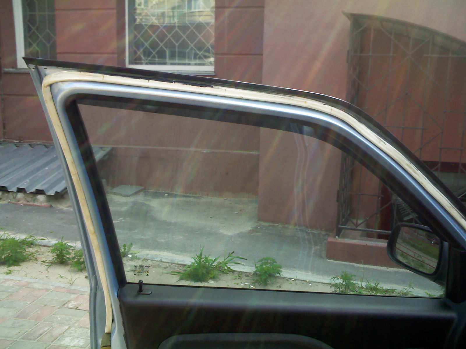

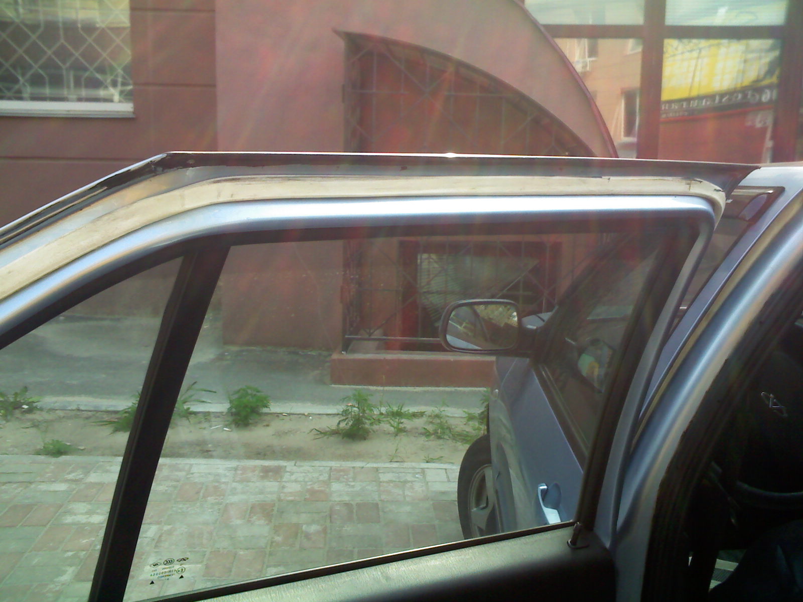

дверные уплотнители обработал средством типа силикон, написано спецом для резины и спервого дня в том числе междверные гофры все целые+проклеил оконным уплотнителем.

Санек, сфоткай, плиз, как ты проклеил оконным уплотнителем. Боюсь, что без дополнительного уплотнителя мне не обойтись.

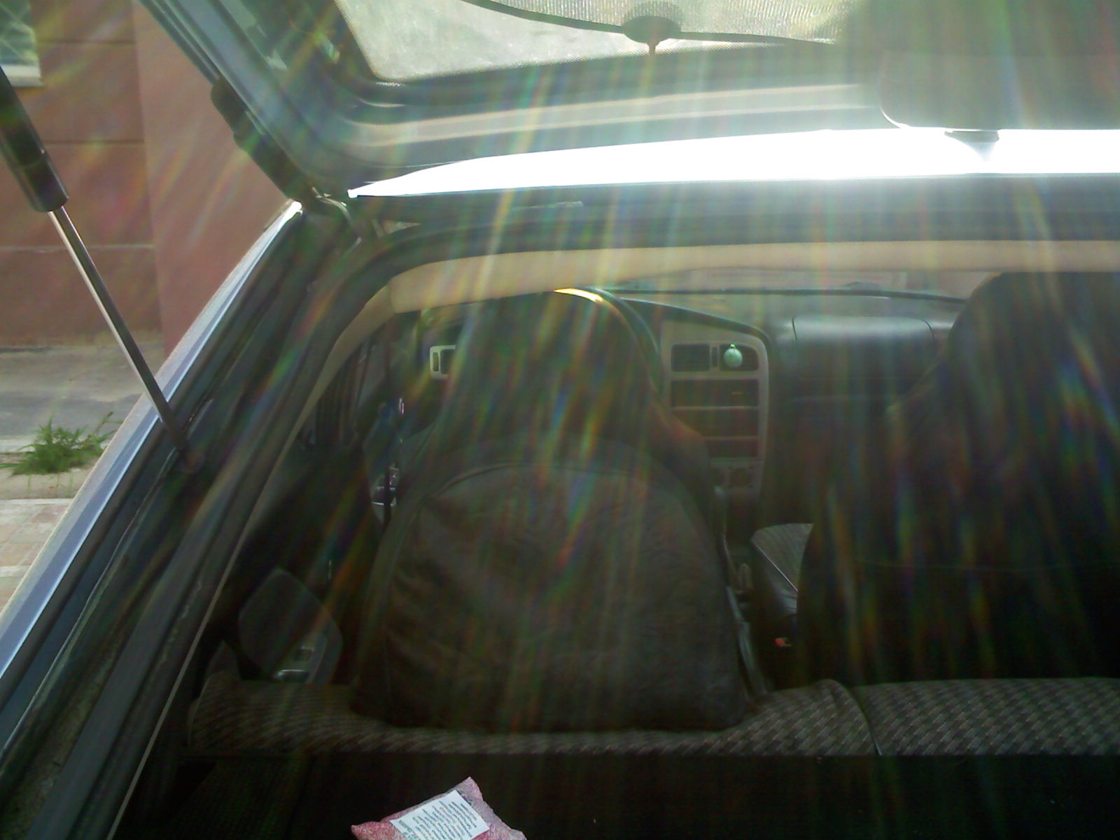

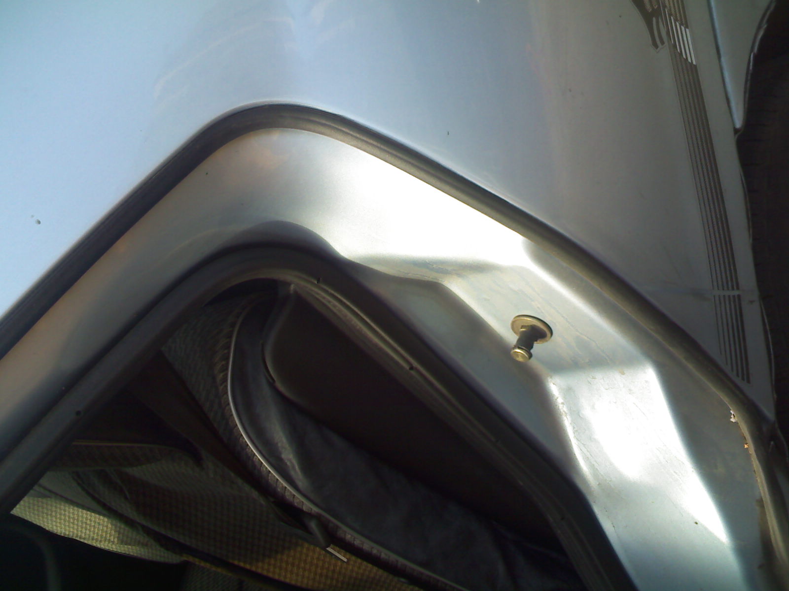

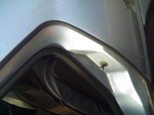

с фотоапаратом не получилось, пришлось фоткать мобилкой, вот так приклеел уплотнители, проблема в том что часть белого цвета, чуть позже думаю заменить, но пока работают

ЗЫ. Спасибо Sanek555 за выложенные фотки допуплотнителей. Кстати, с чего эти уплотнители и где брал?

это обычные уплотнители продаются в эпицентре, просто найти нужный размер и все

кстати резиновые гофры задней двери у меня тож были повреждены, обмотал армированным скотчем, за 3 года проблем не возникало, там сухо....
