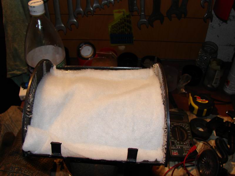

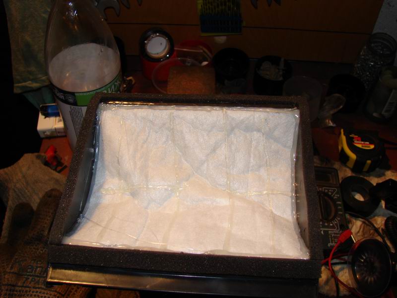

Еще в тему, проделал такой эксперимент. Пока сказать могу только то, что пыли нету, как и при родном фильтре, воздух поступает отлично.
Суть вопроса: взял фильтрующую ткань, валялся кусочек, на два фильтра будет. Если эксперимент удастся, то буду искать где покупать такую ткань и делать фильтры сам.
Работа: отрезал родной фильтрующий элемент, приклеил фильтрующий элемент из фильтрующей ткани, клеил силиконовым клеем из термопистолета. Клей выглядит следующим образом: в строй магазинах клеевые трубки, по 2 грн. за 1 шт., пистолет 20 грн., пачка клеевых трубок 59 грн. Покупал осенью, где-то сентябрь 2008, цены соответственно на эту пору.

Чесно говоря по фоткам не особо разобрался что требуется? Можно чуть по детальней, что на фото и что нужно сделать?

Я вырезал старый фильтрующий элемент, поставил строительную сетку с размером ячейки 25х25, проложил синтипон толщиной около 15 мм и прижал вторым куском сетки (получилась многоразовая конструкция) к сожалению фото делал на телефон, а потом по забывчивости карту отформатировал, так что фото нет :( меняю синтипон раз на 5-10 тыс км, стоим метр погонный синтика 25 грн (около 10-и сменных фильтров)

А как насчет пропускной способности такого самодельного фильтра? Если выше стандартного, то толку мало, вся пыль будет в салоне, если меньше, то либо мало будет поступать воздуха (как будто все время нажата кнопка рециркуляции) или как это повлияет на работу кондиционера? ИМХО необходимо подбирать кол-во слоев синтипона приблизительно одинаковое по сопротивлению воздуху как в стандартном фильтре.

Пропускная способность в моем фильтре вроде ничего, воздух поступает также, как и после смены стандартного, родного фильтра, пыли за 1,5 тык в салоне не наблюдалосб. Правда дождя небыло, чтобы оценить полностью пропускную способность, как только будет отпишу.

по поводу своего фильтра. был дождь... четыре человека в салоне, стекла не потели, значит пропускная способность в норме.
