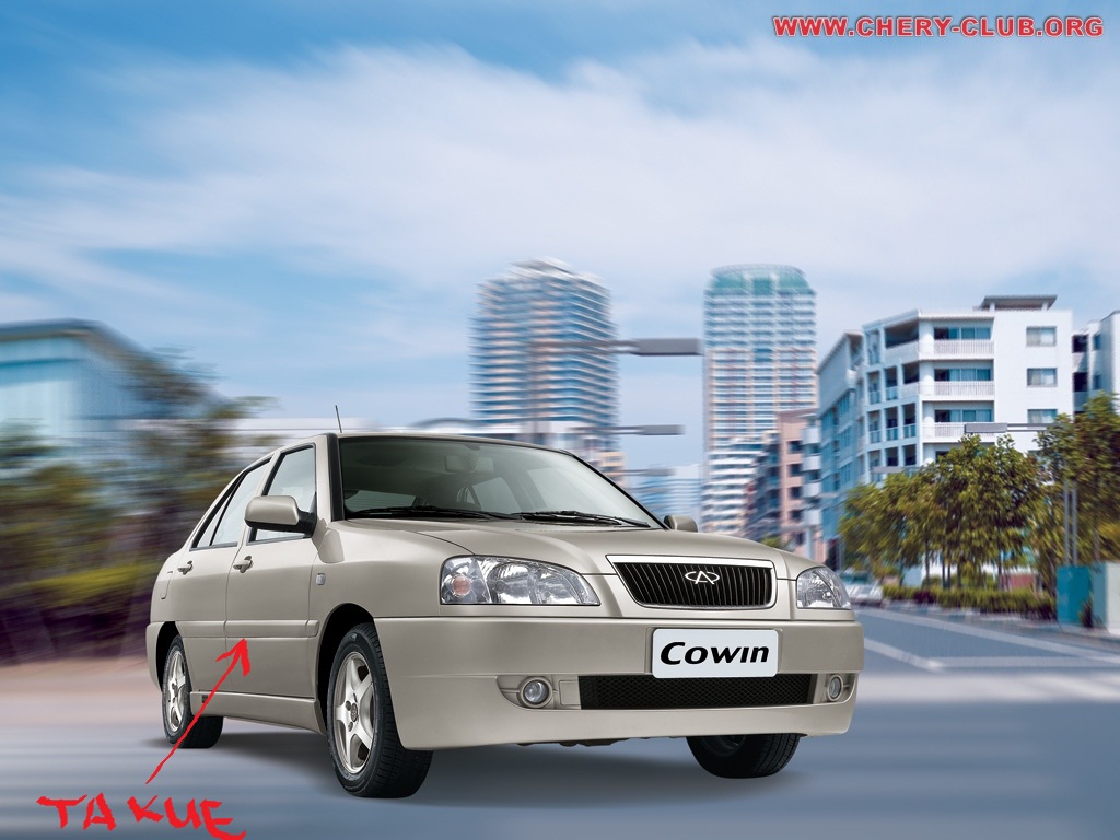

Повідомлення Молдинги официалы на Амулет.
Наверное данный вопрос уже не раз поднимался на форуме, но все как то дозированно и в разброс упоминалось по различным темам. Поэтому я решил что хватит стеснятся и пора поднимать отдельную тему по молдингам для наших Амулетов. Сам при покупке своего Мульки таже заметил что на двери просто пришпандерили обычные молдинги из рулона по 15 грн. метр и таким образом поставили галочку на пункте "Молдинги" в комплектации нашего Черика.
Хотя ни для кого не секрет, а тем кто его не знает (т.е. новички на форуме) - я его открою, что есть альтернатива нашим кускам ризины на дверях на красивые ПВХ-шные широкие молдинги под цвет наших автов. :)
Не раз встречая на фото сделанных не в Украине видел что есть прекрасные молдинги которые стоят на Чериках (люксах), как отмечено на фото ниже, и это придает машине еще более солидный вид. Поскитавшись по авторынкам, поспрашивав у продавцов получил не тот ответ который хотел. И возник вопрос, ну почему в наш век передовых технологий и космических кораблей все еще есть то чего нет в продаже в Украине.
Конечно умом понимаю что можно найдти и подобное че-то, но вот здесь ступор, от какой марки? какие размеры? как ставить? Вот характерно что Geely-ки уже идут с завода с такими молдингами, а вот наши уже даже модификацию 2012 Черика продают в салонах но все равно со старыми молдингами. Видать не на все хватает пока фантазии у наших производителей.
Как вариант тоже посещала мысль - если на фото это сфотографировано, значит это где-то в природе существует, если существует и это товар, значит он имеет свою цену. Соответственно если есть товар, есть покупатель обязательно должен быто тот кто знает где этот товар достать и как его купить.
Вот и спрашиваю у нас у всех Чериводов, какие есть варианты с молдингами (переделка, подгонка, установка от другой марки авто) или же есть у кого то возможность достать эти самые пресловутые ПВХ молдинги как показано на картинке, а то родные черненькие уже как то аж подоблезли, и смотрятся ну просто х......во (варианты обдумуйте сами :) )
Давайте вместе че то придумаем в этой теме и пускай другие владельцы наших моделей переймут наш опыт и дадут знать нашим производителяв о том что еще нужно изменить в вечно актуальном Чери Амулет. ;)
Вів травня 22, 2012 11:44

Под такие молдинги и двери нужно с дырочками для клипс, они тоже есть!

Молдингов на рынке шквал, клей какие понравятся, хоть широкие, хоть узкие, с хромом и без.

To artur
Ну не всегда конечно нужно следовать всем правилам. Думаю даже пускай и родные молдинги на наши двери без дырочек с помощью различного клейкого крепежа можно поставить.
To Emelya.
Да ребят, у вас в Питере там цивилизации поболее. Поделись опытом-задумывался сменить родные молдинги на что то получше. Если да то какие подсоветуешь. Я замечал вот на Nissan Note или Nissan Teana молдинги из гибкого пластика на клейкой основе. С помощью фена ставишь и все очень прекрасно смотрится. Вот такого плана хотелось бы.

Petro, я не задумывался я их поменял. Приклеил как раз в то место как на фото. Здесь не помню выкладывал фото или нет, на Питерском форуме выкладывал, но фотки все утеряны в связи с переездом. На московском форуме где то были.
Померил ширину углубления в заднем крыле, пошел на рынок и купил что понравилось.
Нашел фото.

Повідомлення Re: Молдинги официалы на Амулет.
Оооо видишь как хорошо. Одна голова хорошо, а на две вообще лучше думается. :)
Такого типа ставил- пробовал к себе на мулик, остался не впечатлен. Хочу из гибкого пластика а не резиновые черные. А вот накладки на пороги дельные, мне нравятся. У кого такие заказать бы но на бежевый мулик. Они, я еще смотрю даже на моем рисунке, тоже стоят на ихней (иноземной)модели. Так что доработка прекрасная будет с накладками на пороги.
Вот что больше всего удивляет что сделано фото с реального авто, значит и все что на фото заметно можно приобрести, так как это ооже было приобретено. Но почему не в Украине? Вот странно, да? :(

Накладки с завода были. А вообще, пошарь по таобао или по украинскому или российскому дублю, там много чего есть.

Ага понял. Вот и всплыла еще одна деталь. Похоже что с завода в России черики сходят с накладками на порогах. У нас на Украине такого нет. Соответственно по логике и молдинги тоже где то ставятся прям на заводе.
Просто если смотреть фото люксовых моделей Чери амулет, то там наблюдается и люк и салон по другому сделан и подножное пространство возле педалей тоже по другому обустроенно.
