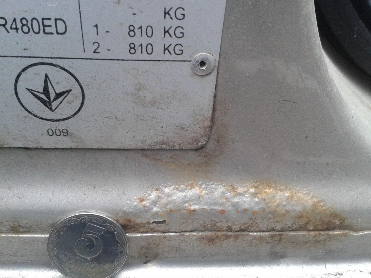

как по мне - фигня это. обычный оконный уплотнитель.
я бы не советовал его клеить (по крайней мере на пороги внизу). я в свое время им все двери и пороги заклеил.
потом внизу на порогах сорвал - вода в этих местах скапливлась и в одном месте началась коррозия.
пришлось потом подкрашивать. даже фотку нашел.
а так - смотри сам.

Caesar написав:
а так - смотри сам.
Ого, спасибо за подсказку, лучше уж пыль протереть там чем со ржавчиной бороться.

я ее еще и наклеил сплошняком...не оставил типа "дренажных отверстий".
может, если оставишь дренажи, то все будет ок.
Вів грудня 24, 2013 11:50 ICQ
Повідомлення Re: чери амулет new
самоклейка местами отстает и под ней будет всегда мокро:)
Вів грудня 24, 2013 18:15 WWW
