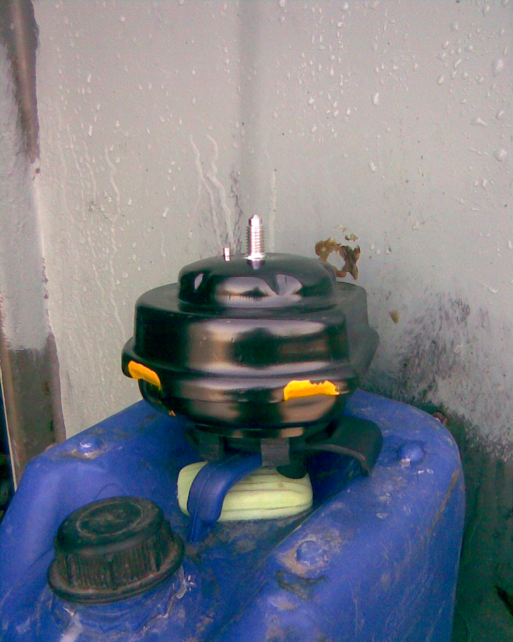

Порвалась передняя подушка. Как следствие - прогорела гофра. Правильнее будет сказать переломалась. Долго не мог понять, что за клацание и рывки при трогании! :(
Потом посмотрел, движок просто подпрыгивает!
на базаре предложили три вида:
-маслянную
-резиновую
-резино-металличускую.
Первые две внешне почти не отличаются.
Продавец порекомендовал металлическую. На свою мулю , говорит, поставил.
Поставил и я. Ничего сложного 8-)
Первыуе впечатления: кажется, что чуть больше стала вибрация на х/ходу.
В остальном - ;)
