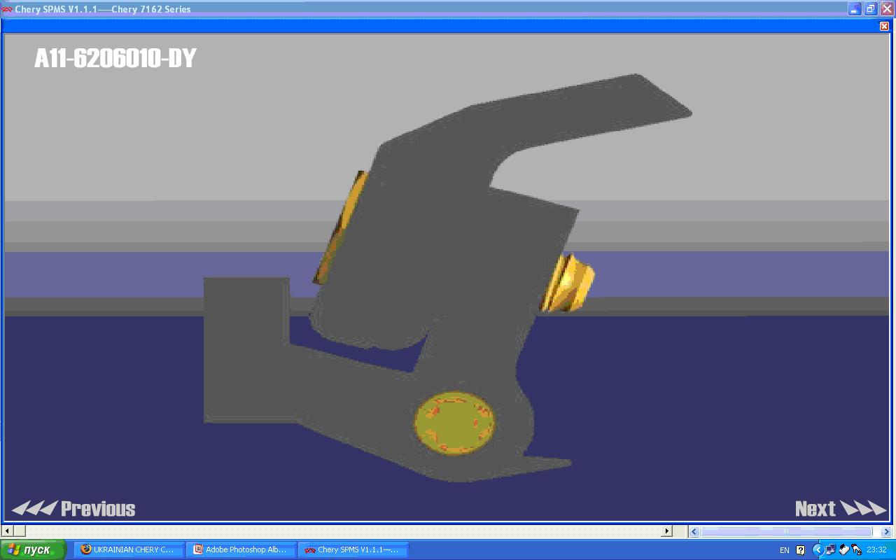

А все таки, как дверь заднюю отрегулировать? У меня такая же проблема. Может так и должно быть? Какая нибудь шайбочка на верхнюю петлю не поможет? :(

у меня была проблема с передней водительской дверью. сильно задрата. Шайба под нижнюю петлю, и все ОК. теперь классно.

я сегодня заднею тоже попытался приподнять, и низ немного отодвинул регулировки очень ограничены но кое что удалось в принцепе если заменить болт с меньшей шайбой то ход будет побольше
