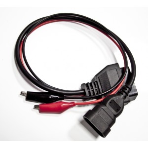

Так я об этом и спрашиваю. Сканер ELM327 через переходник к К линии в подкапотном пространстве, возле расширителя, "+"- к акуме, "-" - к массе. Лампочки на сканере во время установления связи- моргают. Блютуз на ноуте сканер видит. :wizard:
Суб грудня 01, 2012 20:06
Повідомлень: 1994
Автомобиль: Nissan X-Trail
Повідомлення Re: ELM327 v1.5 Mini Bluetooth OBD-II сканер на Амулет
Значит нет контакта на переходнике. Переходник какой?
На этой странице вверху есть фото разьема на машине. Там указан крайний левый-Клиния, а второй-масса. Так вот только что рассмотрел уменя к крайнему левому идет красный с черной полоской тонкий, а к среднему- чисто красный потолще. Может здесь собака зарыта.
Все верно, у меня тоже крайнему левому идет красный с черной полоской тонкий, и к среднему красный с оражевой полоской.
На выходе OBD2 должно быть так:
И у тебя ELM327 v1.4b может быть она не видит наш ЭБУ.

COCA20, прозвони свой переходник.

[quote="emelya"]COCA20, прозвони свой переходник.[quote][quote]
Добрый вечер. Спасибо за подсказку. Прозвонил переходник- выход на Клинию идет не крайний слево, а крайний справа. Обрезал на выходе ограничитель, повернул вокруг оси на 180* и всё заработало. :idea: Теперь вопрос второй.
