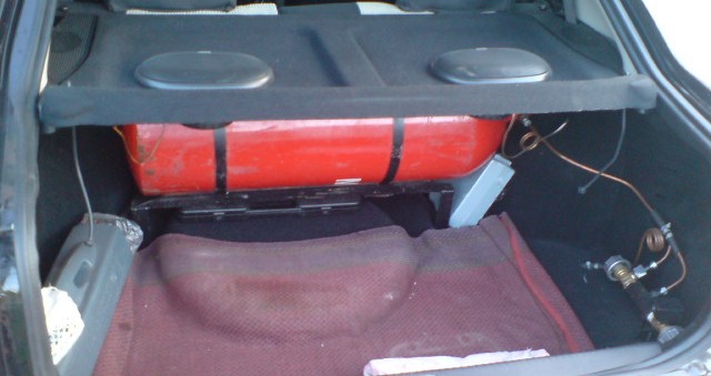

На выходных постараюсь скинуть фото расположения балона.Заправочник находится в нутри багажника,по желанию можно поставить и на улице.Я скажу что после заправки запаха в салоне нет.В балон влазит до 15 куб. в зависимости от температуры воздуха на улице.Летом 14,5 а зимой 15 :D .И если не по ленюсь скину штучку которую сделал чтоб на бензе не падала мощность.Просто когда ставят на станции газ,они перекрывают подачу воздуха,иначе машина не будет на газу работать нормально.Тогда когда хочешь ресануться на бензе не получаеться,но я нашел выход,кому интерестно пишите,раскажу.

AndrеY! Где фото установки ГБО?

Вот так єто віглядит у меня!
DSC00788.JPG [48.04 КБ]

Спасибо за фото.

Нашу радость - прекрасный просторный багажник портить таким балоном - БРР..... Я против МЕТАНА.

Да теряется главная фишка, холодильниковоз больше не получится, :(

Так в том-то и фишка, что поставив баллон - остается свободным 2/3 багажика. В других авто это заняло бы половину. Надо выбирать, что больше подходит.

Спасибо за фото.

Видел фото.... :( 8-) Шо ж сделаешь приходится чем то жертвовать, или в багажник балон кинуть или по 7грн/л. кататься :D
