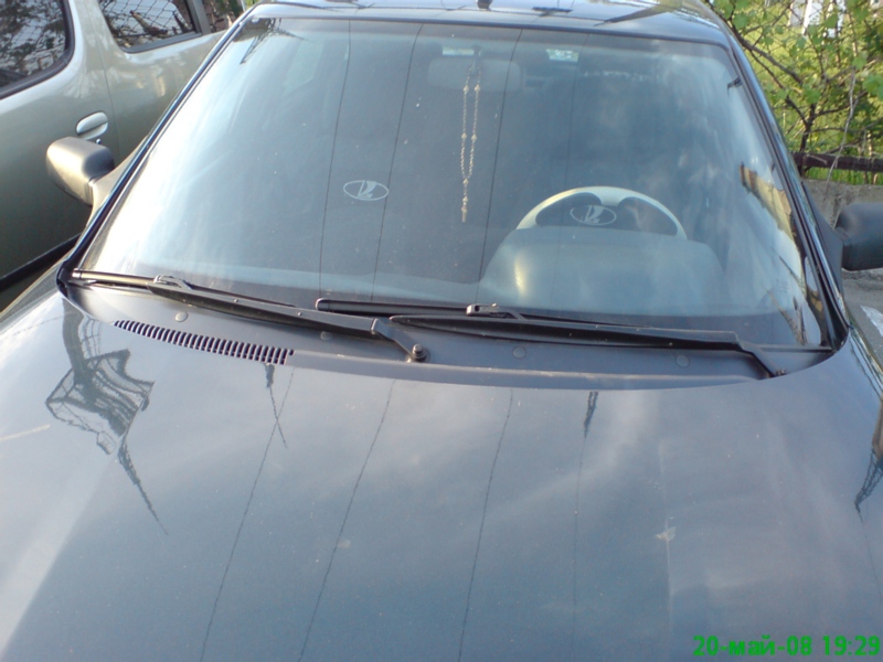

ziablik написав:
И увидел на "десятке" клевую накладку на прижимающий рычаг дворника (тот что на шарнире отгибается). Очень красиво, но не догадался сфотать. Где-б такую на мулет достать...
Вот, а сегодня сфотать догадался. Это не накладка, это дворник такой конструкции. Мне-бы на мулет дворники подобные. Или даже пусть будут накладки, где купить, никто не видел?
Вів травня 20, 2008 21:58 ICQ
