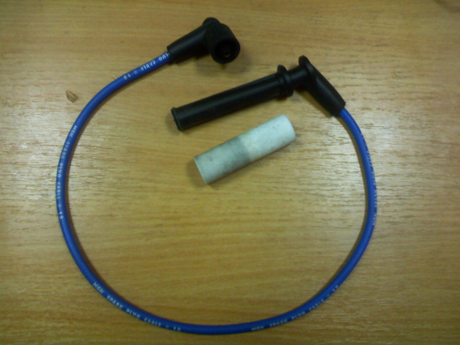

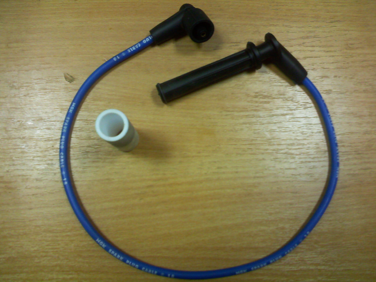

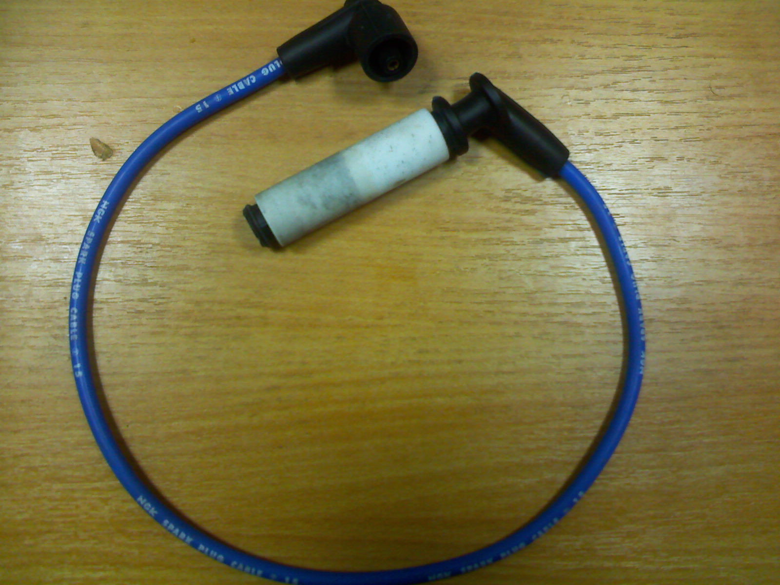

Лень создавать новую тему,потому решил поделится с шановным панством своим НоуХау по ВВ проводам для муленка. В связи с тем что родные провода мягко говоря гавняные, мной были куплена провода НЖК вроде как от форда(от какого именно продавец вразумительно не смог ответить). На наконечниках присутствовали алюминивые колпачки, типа термоэкран но на мое удивление ночью эти самые колпачки очень неплохо помагали пробивать изоляцию, потому в колодцах был феерверк ну и ощущения от езды как на родных.....меня это не устроило и я решил изготовить такие же колпачки только искользовать изолятор. Выбрал фторопласт, больше всего подходил из всего что было доступно. Купил заготовки и на токарном станке изготовил трубки с внешним диаметром 23 и внутренним 17(в моем случае и сходя из диаметра резинок на проводе). Фото в комплекте......сорри за акчество.....мобила.....
Вів листопада 24, 2009 12:12 WWW
Повідомлення Re: Неоригинальные запчасти на Chery Amulet / Каталог запчастей
Провода покупал на перова, обошлось в 250грн/комплект....с фторопластом получилось дорого по причине того что не нашел трубок - брал цельные заготовки(нашел кантору в раене севастопольской площади они торгуют таким) а они на вес+обработка на токарном станке в сумме 80грн. если бы поискал то то можно было бы найти готовые трубки а это меньший вес и возможно ненужна была бы обработка

А на вид кажется что НЖК тоньше трубки, нежели штатные..это наверное только кажется?

На вид провода от 16-ти клапанного двигателя.

я много чего перепробывал даже провода от 2110 - современем начинало пробивать в колодцах, притом пробои были еле заметны в абсолютной темноте, релаьно сложно увидеть, надо знать куда смотреть......вообщем цель была сделать надежный изолятор. Прододов которые уже идут с текстолитовым изолятором подходящих не нашел, кроме того диаметр фторопласта почти полностью закрывает пколодец от попадения грязи, еще обеспечивается термоэкран чтоб резинка не пересыхала в колодцах.
Так есть такая штуковина как фторопластовая трубка, а используют ее именно как электроизолятор или как втулки.....набери в гугле...нужно просто найти......
забыл добавить - эти провода немного выше родных и имеют выступ для пальцев - очень удобно доставать
Вів листопада 24, 2009 16:51 WWW
