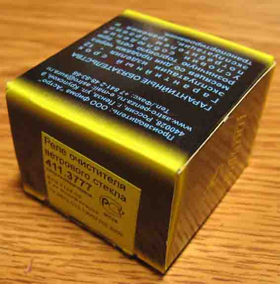

или поставить релюхи типа
54.3777 или 411.3777 - там пауза запоминается самой релюхой
В номерах могу и ошибатся(давно пива не пил), лучше проверьте если будете покупать

особо некогда искать но пару паз искал на перова найти не смог.

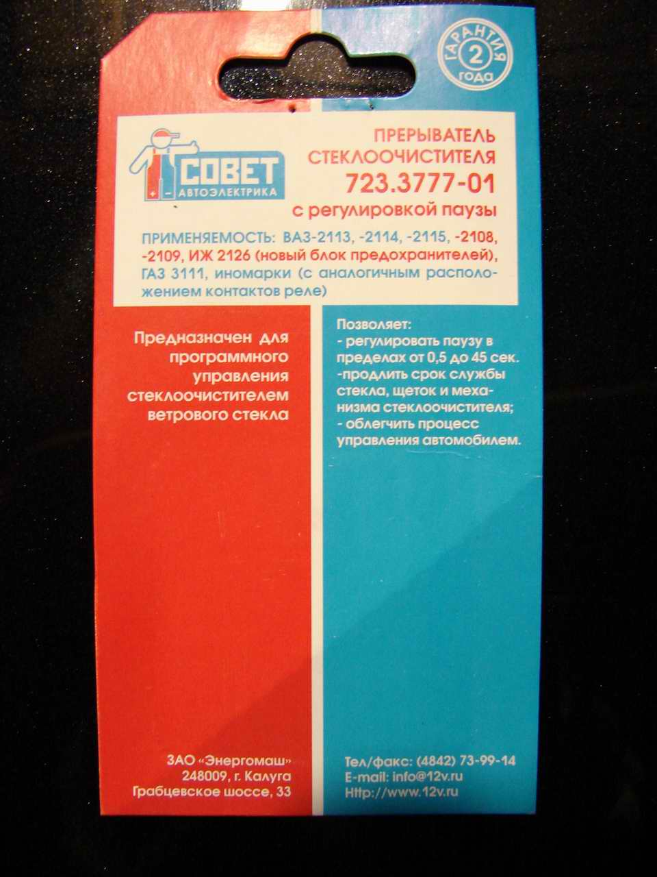

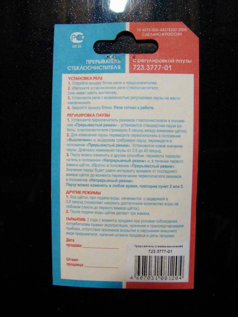

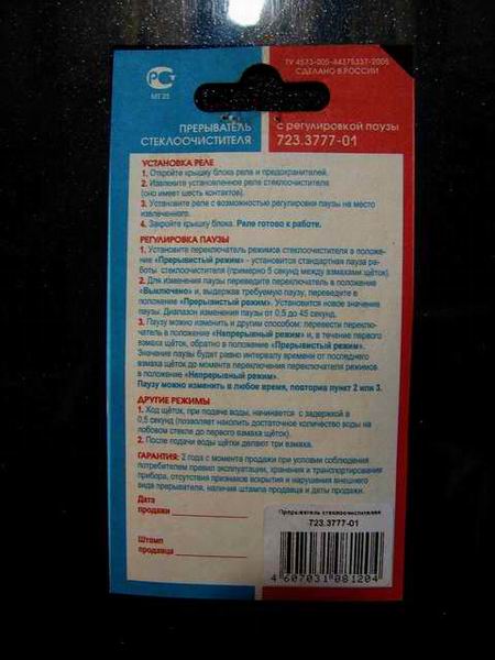

Такие реле идут в разные машины а номера которые приведены выше это росийские очень хорошо работают и ставятся вместо родной релюхи стеклоочистителя вот фотки если поискать то они уже гдето есть.

У меня уже стоит этот девайс, тока марка реле не такая (см. фото).
Брал за 60 грн. на "Перова", к сожалению № места не помню. Спрашивал в местах по аксесуарам на ВАЗы. Спрашиваешь реле дворников с регулируемой паузой на ВАЗ 2110. (у мужичка, у которого я брал в продаже были - противотуманки, бортовые компы на ВАЗы, клипсы, подномерники, разного рода лампочки, пимпочки, короче не запчасти, а сугубо то, что можно довесить или апгрейдить).
Очень доволен, что поставил это реле. Значительно удобней. Есть одно неудобное изменение в работе дворников (касается пока только этого реле, которое стоит у меня):
1. После омывания стекла дворники делают 3 взмаха с паузой в 0,5 секунды перед этими 3 взмахами. Как показала практика - 3 взмаха нехорошо - мало, практически всегда еще разок приходится взмахивать дворником в ручную. Секундная пауза перед взмахом мне нравиться, вода с омывателя под потоком воздуха успевает ветром растектись по стеклу, тогда дворники промывают все окно с водой а не только то место где попала вода.
Но при этом, если отвечать на вопрос по данной теме, то этот верхний регулятор (показанный на фотографии автора темы) все равно не работает. У нас этот регулятор не подключен, и помоему, как сказано на Российском форуме, туда даже не выделена проводка. Т.е. если хочешь чтобы работал этот регулятор тяни проводку и подключай туда что хочешь.
