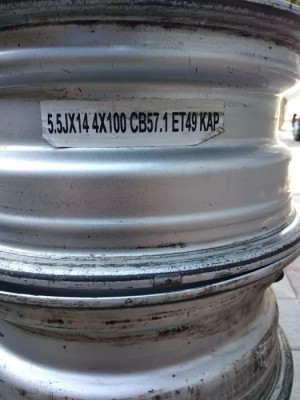

Доброго времени суток! Народ, вопрос такого плана: на Амулет под 175-ю резину нормально встанут такие диски?

Нормально встанут, не переживай. Под такую резину минимальный размер диска 5 дюймов, максимальный 6-6.5.

А ничего, что здесь вылет 49, а на штатных вроде 38?..

По моему не должно быть проблемы, но лучше, конечно, мерить по месту. Если цена фигня вопрос, можно и проставки поставить. Я, когда был амулет, то ставил диски с меньшим вылетом, других понравившихся не было, думал, будет тереть, проставки впихну, но все обошлось. Да и в случае чего, можно было вернуть.
Решать тебе. Подожди, может кто еще ответит или возьми на авторынке б/у диск с таким вылетом и примерь.
Пон вересня 23, 2019 23:18
Повідомлення Re: Вопросы на любую тематику. Chery Amulet
вылет имеет значение, притакой разнице колесо на 5,5 мм уйдет в середину. есть варианты, что будет затирать. Кроме того измениться, хоть и не значительно колея машины.

Ну не на 5.5 мм а на 11 мм. И для большинства авто это не критично, так же как и колея. Потому, желательно, мерить. На свой амулет когда-то, тоже искал литье с заводскими параметрами, не удалось из понравившихся найти, ставил тоже с меньшим вылетом на 5 мм и все было нормально.

Да, ошибся, это по диаметру по полам делим. Ну нагрузка смещается, тут оно вылезет позже, по управляемости тоже никто не тестил серьезно. Сразу может и ничего....а от фольца можно подобрать и с родным вылетом
