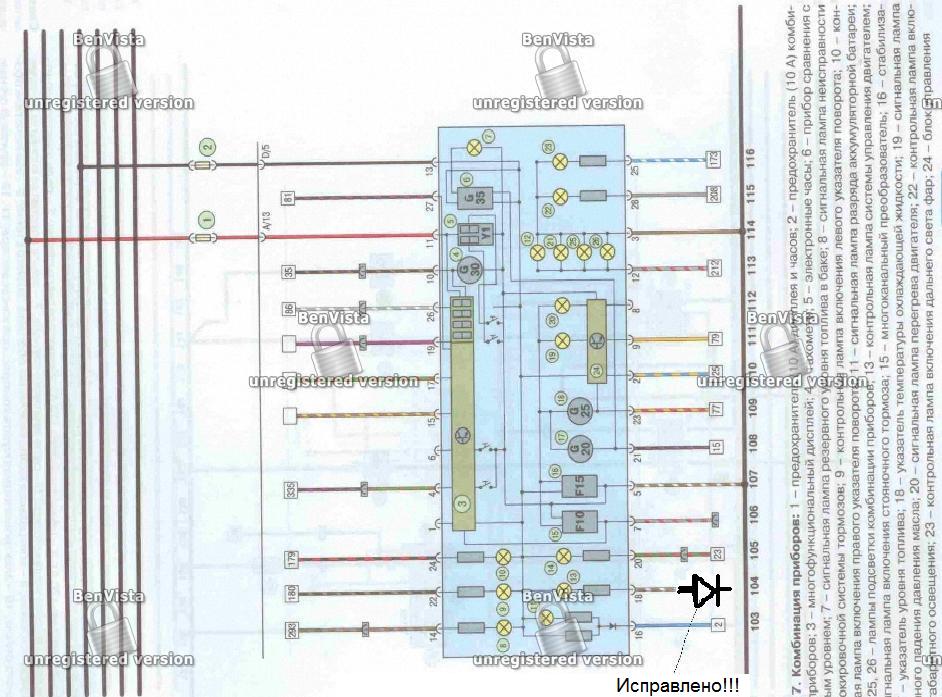

Если получится на днях выложу фото куда и как ставить диод. Пока могу только написать , что диод ставится в разрыв 18 пина ( коричневый с белой полосой провод ) разъёма приборной панели. Распиновка контактов написана с торца разъёма, катод или + диода идёт к приборной панели , анод в проводку салона.
P.S. В данном разъёме есть 2 коричневых с белой полосой провода. Так что смотрите внимательно. Диод от 1 до 1,5А.
Вчера не смог завести свой авто, сел аккумулятор машинке год! почитал форум и хочу уточнить я правильно понял где и как впаивать диод, если нет прошу прощения, поправьте как надо просто сейчас нет морозов а что будет если они случайно настанут?

На схеме диод надо ставить наоборот

На выходных снял щиток приборов дабы впаять диодик но на разьёме никакой распиновки не нашёл а в разьём входит два кор провода :( потом присмотрелся к схеме куда впаять, получается что диод ставим на лампочку чек энжин. Вопрос если через неё уходит 1 ампер то почему она тогда не горит? :drag: и зачем туда впаивать диод ведь лампочке без разницы где плюс где минус :grin: чет похоже что это не решение проблемы а очковтирательство! Просто у нас наверно аккумулятор самый дешевый, одноразовый в смысле до первой зимы :cars: или нужно искать проблемку подальше :moil: если я не прав, то обьясните мне необразованному чего и почему, вместе подумаем и поможем этим китаёзам делать машинки покачественнее :buba:
Я тебя полностью поддерживаю, никакой проблемы этот диод не решит. Это просто бред. Если ток действительно уходит, думаю нужно обратится к какому нибуть электрику толковому, он лучше подскажет, или терзать гарантийку.

Как ни странно решит!!!
Распиновка есть на торце разъёма, надо присмотреться внимательно или 4ый коричневый провод с белой полосой от края разъёма. Есть ещё точно такой же провод, только он от края идёт третий, но это не он. Нужен именно 4ый - 18 пин разъёма.

ну ребят я тоже считать умею, но на нашем СТО электрик бил себя в грудь и говорил, что сейчас на спор в любой проверим там до 0,7 ампер будет!Вот и засомнивалси :( а по поводу диодика не убидили при таком разряде лампочка должна хоть как то гореть а йона не горить. интересно после переделки вы утечку пробовали? сколько ампер? Жаль времени не хватает проверить отключив вообще этот разьём и померять, в принципе тоже самое, если причина в этом. а сигналка шериф 920 не думаю что подешевле.только, блин, собака мультимер сьела, пока отвернулся нету, кинулся искать а по двору запчасти от него :hunter: куплю займусь на выходных вплотную, заряжать аккумулятор каждые выходные неинтересно, да и новый покупать 500грн.
Пон грудня 08, 2008 15:08 ICQ
Повідомлення Re: УкрАвто отзывает Амулет...
Danser да после установки диода, проверяли на утечку. Всё норм 0,01 - 0,04 A.
