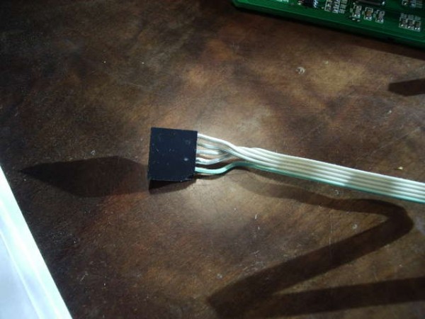

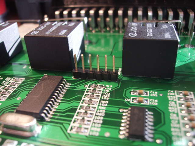

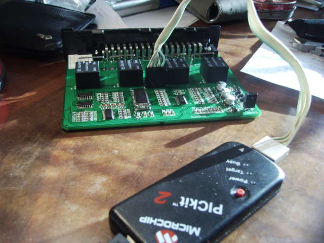

Итак, берём блок и разбираем его. На плате есть шесть отверстий под разъём программирования, ставим туда вилку разъёма, чтобы в будущем просто подключаться к нему.
Далее собираем соединительный кабель. Та часть, которая пойдёт к программатору, зависит от конкретного программатора и здесь не описывается. Та сторона, которая подключается к блоку имеет следующую распиновку:
1. Общий (0 Вольт).
2. Vdd (5 Вольт).
3. Data (линия данных).
4. CLK (линия синхронизации).
5. Vpp (напряжение программирования).
6. Свободный.
Теперь все ваши действия по перепрошивке будут сводиться к следующему:
стыкуем через разъёмы блок и программатор,
подключаем программатор к компьютеру, открываем программу программатора, загружаем в неё файл прошивки, нажимаем "Запись" и через 5 - 10 секунд, отсоединяем блок и идём ставить его на машину...

Распиновка Дата-порта на фото слева направо? (1-2-3-4-5-6)
Да, "1" отделен чертой от остальных.
