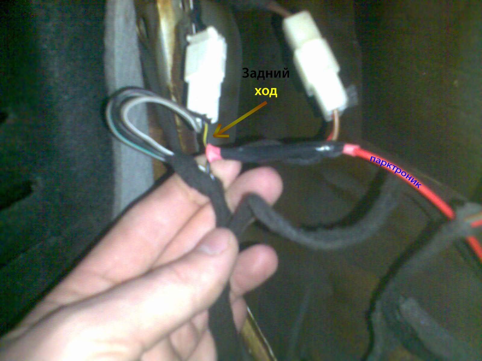

А где проходит провод на фанарь зад.хода и какого он цвета? Т.К от самого фонаря тянуть крайне непрактично, ведь они стоят в 5 двери которая открывается постоянно.

Повідомлення Re: Парктроник. Ваше мнение.
справа под обшивкой, фотки выложу сегодня, цвет не помню
Destroyer написав:
Жду, с нетерпением, потеплеет хочу переделать , т.к сейчас подключен к габаритам, ночью на перекрестках раздражают машины с зади.
Скажите, пожалуйста, фото сделано в салоне или в багажнике? У меня провод фонаря заднего хода только в крышке багажника, добраться к нему не смог..
