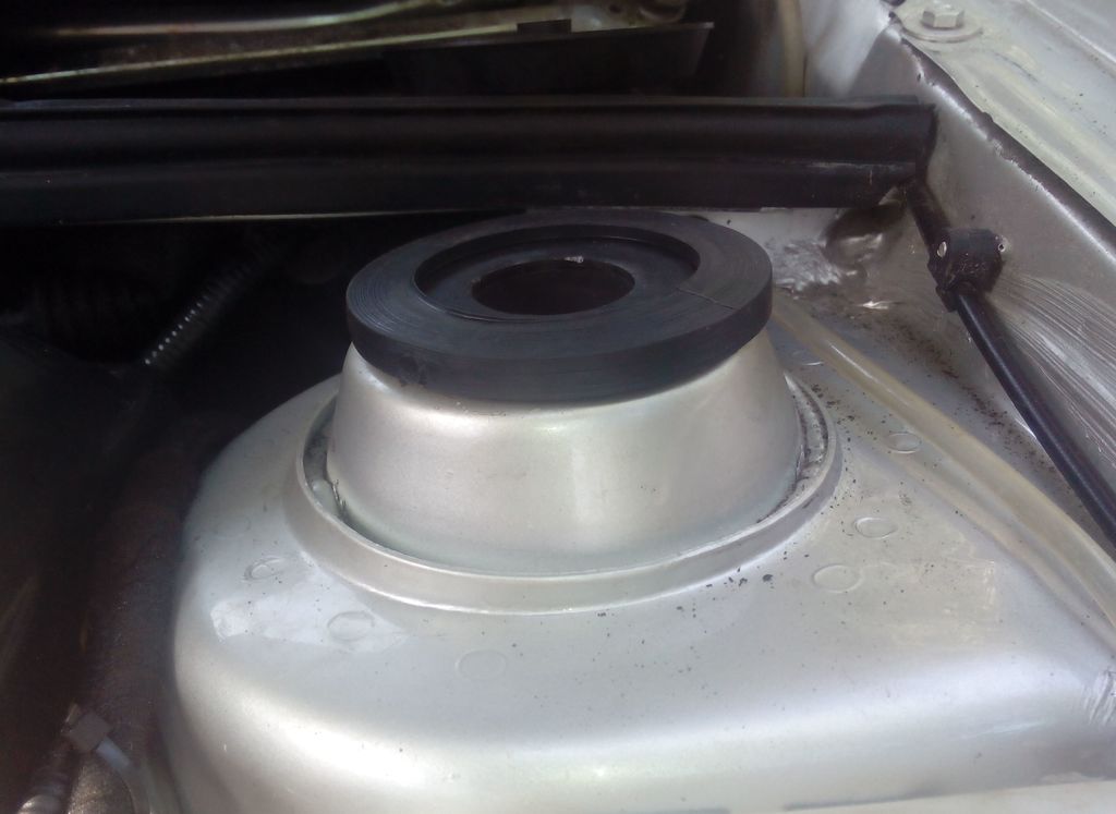

Здарова мужыки, решил написать в своей теме, вопросов нет, просто типа отчёт о проделанной работе.

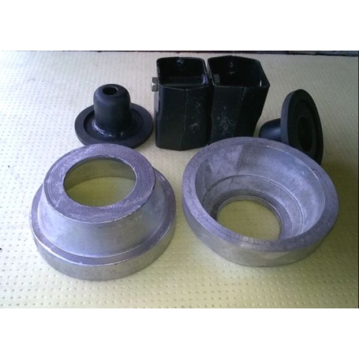

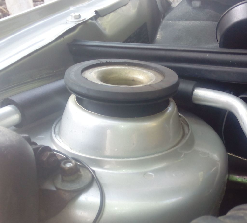

Ну и первое - решил выяснить почему стала более громкая работа подвески и жёсткость, далеко заглядывать не пришлось, по нашим дорогам опорам передней подвески почти хана - вот типа так
прошли 32 тисячи, ну так как я уже разбирал для увеличения клиренса то всё знал что и как, но уже не сделал правильно через проставки типа как эти
намотал изоленты один слой на всякий случай, чтоб алюминий сразу в метал не упирался, подушки заранее купил ХЗ какие, но типа говорят на пасаты ставят , "джермани" написано правда по 165 грн, почти шара по сравнению с LEMFORDER,
проставки и того меньше - 150 за пару. начал с водительской она легче, вот как то так вышло потом по ямах стало на место и резинка отошла от кузова за 2-3мм
с пассажирской я знал что будет сложнее (всю стойку я не снимал), просто сильнее стянул пружину, кстати респект стяжкам с квадратной (как у домкрата) резьбой, один из них тянул с не четырьмя а только двумя захватами, и легко как-то пошло.
Ну и подёргал остальные саленблоки и шаровые - всё пока живое. Авто сразу мягче стало, да и развал-схождение стал на место. Вот так я провёл субботу на свежем воздухе

Во, значит 32 т.к. опоры проходят, недавно свои смотрел, зазор около 1 см. пробег 11 т.к. пока никак не сказывается на поведении авто. Напиши потом как новые опоры ходят, а то читаю какие всё же брать и никак не выберу, кто LEMFORDER убивает на первой ямке, кто SWAG, что выбрать непонятно.

Просто тако лмфердер и сваг. Одни лимфердеры после установки показали зазор с указательный палец.

Сваг я чесно щупал, мягкие они какие-то и когда потер - на пальцах чорная хрень осталась, типа сажа одна а не резина, и они в проставки провалились до конца без усилия. Лефондер честно не щупал, может и хорошие, просто два друга всегда на фольц и ауди в одной точке на рынке закупают запчасти, причём продавщицы - женщины, а как говорится у женщин память лутше и если есть жалобы - больше не будут брать - вот сказали - бери , все ставят, ну понаблюдаю, отпишусь может к зиме наездяю несколько тисяч, а марку потом посмотрю, в гараже есть упаковки
