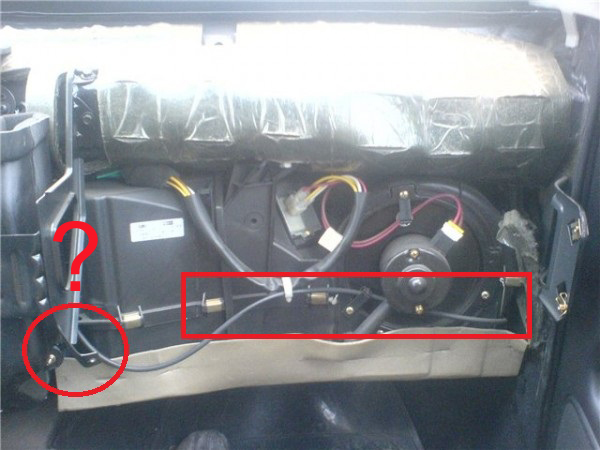

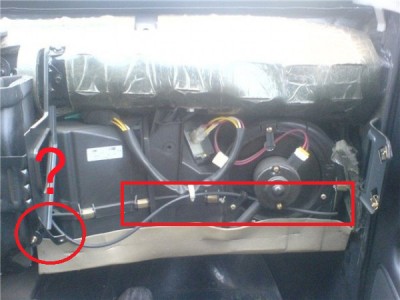

Добрый вечер всем!
Нужна помощь в одном вопросе.
Недавно приобрел Амулет 2007г.в. Теперь устраняю имеющиеся в нем недостатки. Вкратце столкнулся с тем, что двигатель долго греется, на приборке температура не растет, в салоне холодно. На максимуме из печки воздух чуть теплый, поток воздуха очень слабый. Подробнее можно прочитать здесь
В итоге Двигатель греется как надо, с приборкой все ОК. Но в салоне все так же холодно. Решил поменять радиатор печки и воздушный фильтр. Кстати последний при разборке оказался настолько "убитым", что развалился в руках.
Теперь по сути вопроса -
1) разобрав корпус печки обнаружил в нем и сверху на радиаторе обильные следы масла. Откуда? Из кондиционера? (он, кстати тоже не работает)
2) При разборке обнаружилось, что патрубок идущий из кожуха возле вентилятора заканчивается у меня обломанным пластиковым штуцером белого цвета внутри патрубка. Не могу понять, куда он должен подсоединятся (где был этот самый штуцер?)
Пон листопада 21, 2016 0:23
