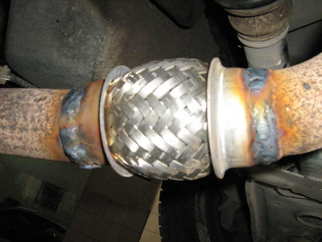

Родная гофра здохла на 22 тыс.
Заменил на
Гофра 100*45 трехслойная=11 дол
Работа=20 дол.
4.JPG [29.38 КБ]
Ср июл 08, 2009 17:06

О! :shock: А вот и моя гофра на фотке!
