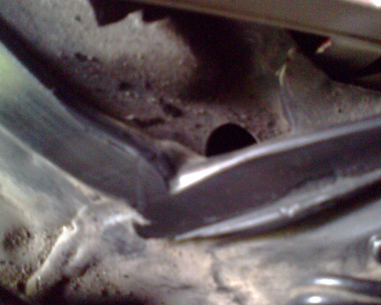

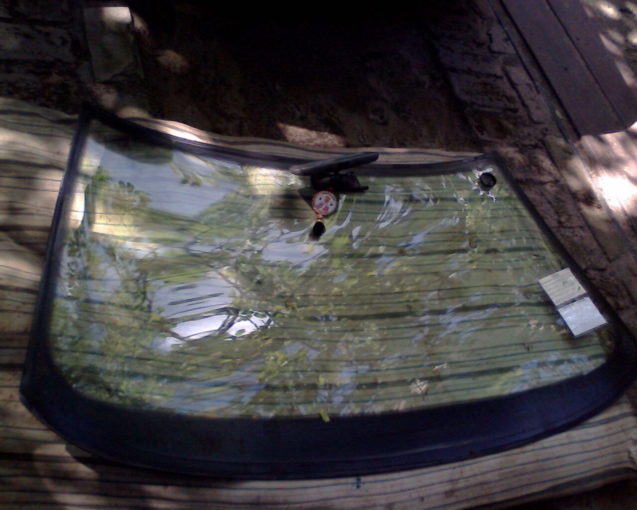

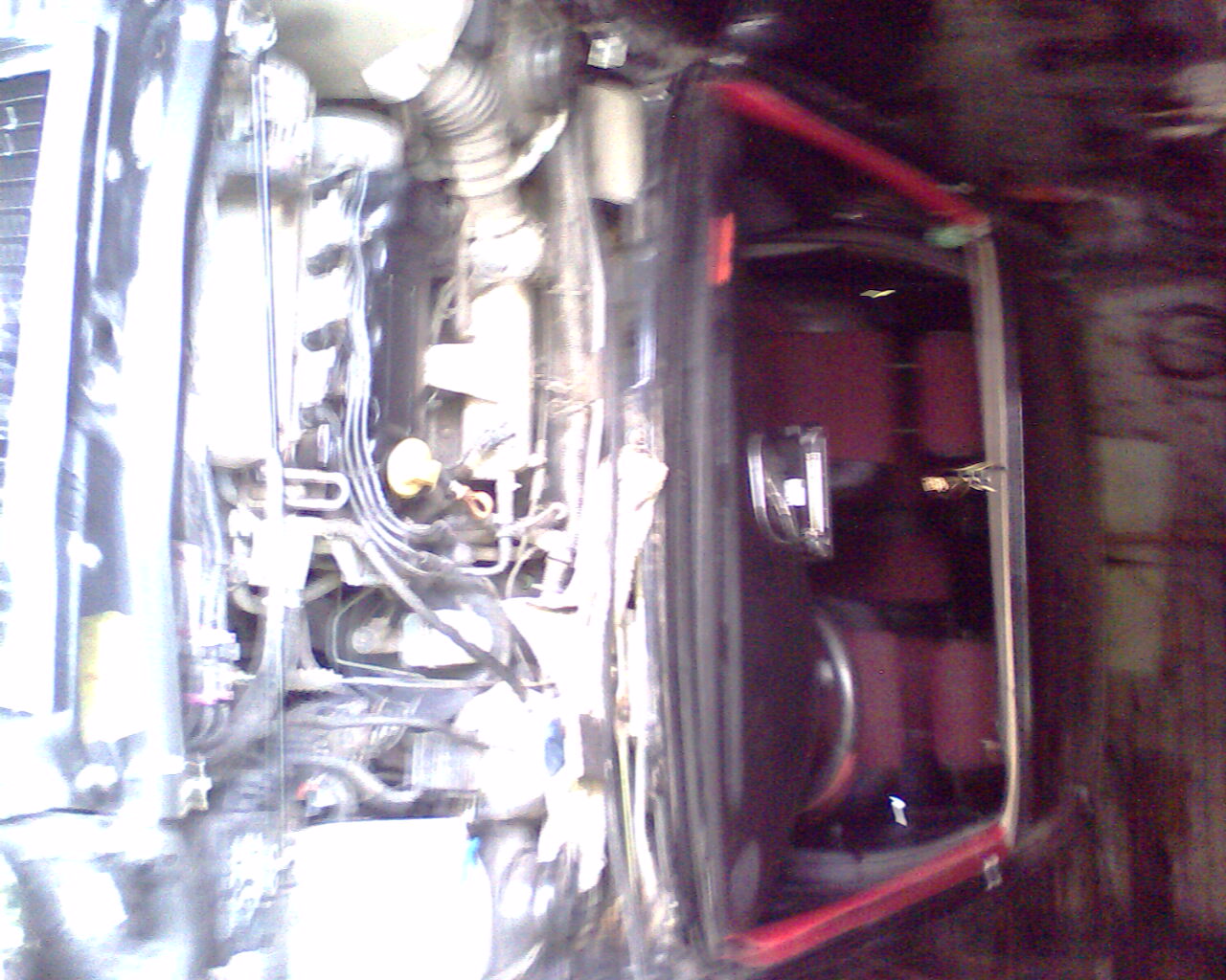

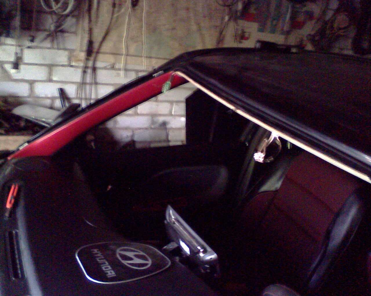

Повідомлення Re: Лобовые стекла замена
немного фото
Приезжай комне в Канев, ;) :-P , Там роботы реально на 3 часа + сутки пока засохнет + час полтора сборка. :D , по цене клей 70 грн+ за сотню и :drinks: вклею :D ;) , правда ехать с Киева 150 км. А сложного там практически нет ничего :?. + экскурсия по Каневу :D :welcom: :welcom:
