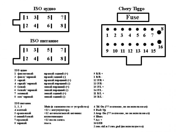

Повідомлення Re: УСТАНОВКА НОВОЙ МАГНИТОЛЫ СВОИМИ РУКАМИ
Вот розпиновка соответственно ней подключай!

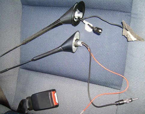

Вчора долізли руки таки до антени. Дякую strumkovsky за детальний опис самого процесу. Одним словом антена "умер"!
Поїхав в автомагазин, і на диво знайшов майже ідентичні "оригіналу" антени. Антени активні, різниця в штекерах ( Треба буде переробити), і в тому що ця не "згинається", тобто корпус герметичний ( зверху)!!! :idea: Взяв коротшу, хоча були і за розмірами як рідна ( посадочне місце, різба і гайка-все співпадає)
Ціна питання: 45 грн!

И как работает усилитель???

emelya написав:
У меня ксенон так помехи давал. Усилитель в антене не сгнил? Питание на него идет?
И как Вы решили проблему? а то тоже в темное время с радио не поездишь, помехи..
П'ят квітня 01, 2011 16:04

Повідомлення Re: Підсилювач антени
Я лише поставив, а от підключити ще треба часу і настрою! 8-) і пива! :drinks:
