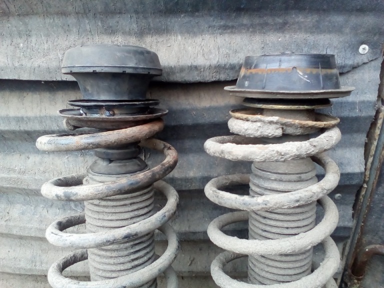

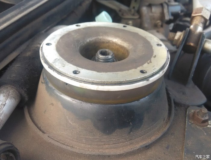

Кстати andrejbur как себя чувствуют ваши новые опорные подшипники, к моим тоже неумолимо подкрадывается пушной зверь читаю всё что угодно что можно сделать, китайцы допустим такой вот вариантик предлагают:
Но чёто мне кажется что это бред, некоторые пишут что ездить можно до тех пор пака резина не растрескается а уже потом менять, я пока склоняюсь к варианту опор от Пасат/Шкода типа такого вот:
На драйве многие на Амулет уже такое приколхозили, отзывы пока положительные.
