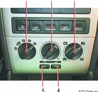

Добрый день Уважаемые форумчане. У меня случилась такая проблема: сломался или выскочил(пока не понял - он повис на тросике) рычаг переключения заслонки обдува лобового стекла. Выглядит он так(на фото ниже). Когда пытался поставить его обратно, из него выскочила пластиковая втулка и упала вниз в печку(пока не достал). Подскажите, удастся-ли установить данную деталь не разбирая полностью печку? Был ли у кого такой опыт? Опишите пожалуйста подробно, как его заменить. Заранее спасибо всем откликнувшимся.

Судя по всему, снимать и разбирать печку все равно придется. Дабы удостовериться в правильности установки детальки. Не ленись. Не правильная сборка и установка заслонок приведет к повторной сборке.

Детальку та что на фото установил обратно не снимая и не разбирая ничего кроме блока управления отопителем. На ощупь установил ее обратно. И разобрался в причине поломки, предыдущий владелец неправильно установил тросики местами. Желтый тросик был установлен на месте черного и одному из тросиков не хватало хода что привело к проворачиванию рычага что на фото и издавался хруст.
