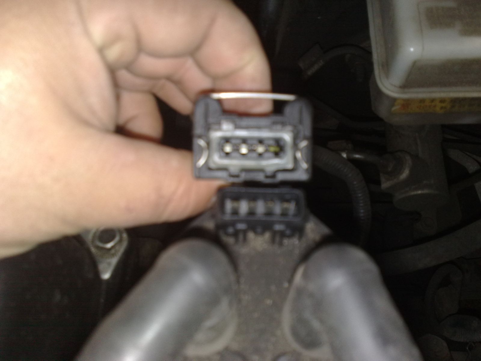

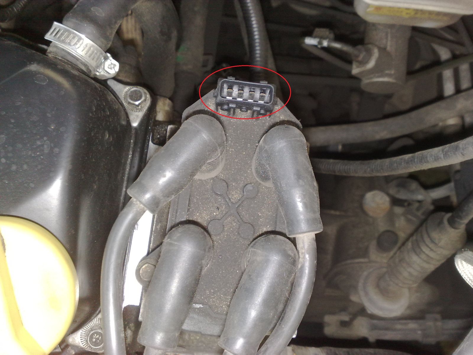

Нашёл одну причину периодического незаведения.
Плохой контакт разъёма на катушке зажигания.
Почистил, воткнул посильнее. Пока заводится, буду наблюдать.

Опять не заводился, вечером с работы. Разъёмы подёргал - не помогло.
Попробовали с толкача - не завёлся, зато после 2й попытки "с толкача" - завёлся ключом.
Через день, дома собрался повозиться, а он заводится, как ни в чём не бывало, с пол-оборота.
Не совсем понимаю как может действовать датчик коленвала на запуск двигателя (ведь когда я кручу стартер - коленвал тоже крутится ?)
Однако, заказал датчик коленвала. Завтра должны привезти. Поменяю посмотрю.
Да, на датчик коленвала грешу, потому что, как-то не заводился и засветил ошибку этого датчика. Я на стартере проехал метра три туда-назад, после этого завёлся и ошибка пропала.
