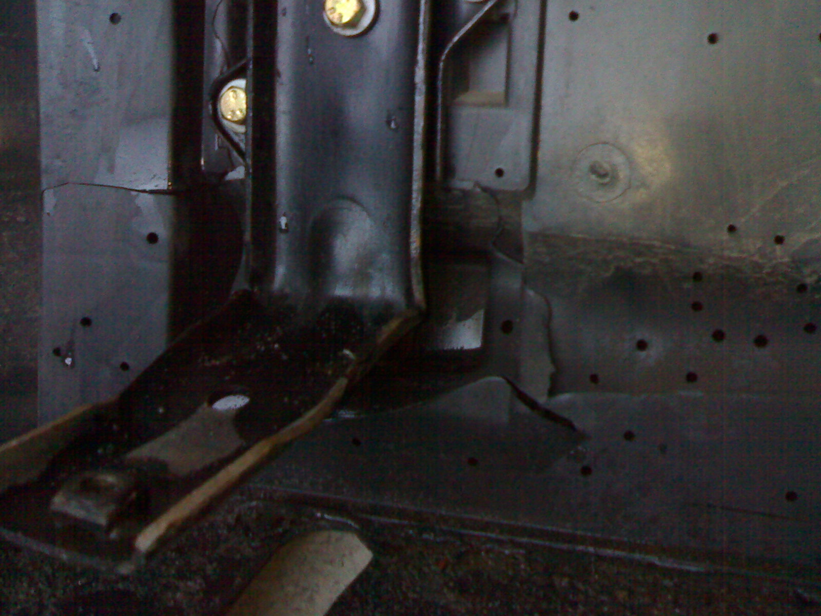

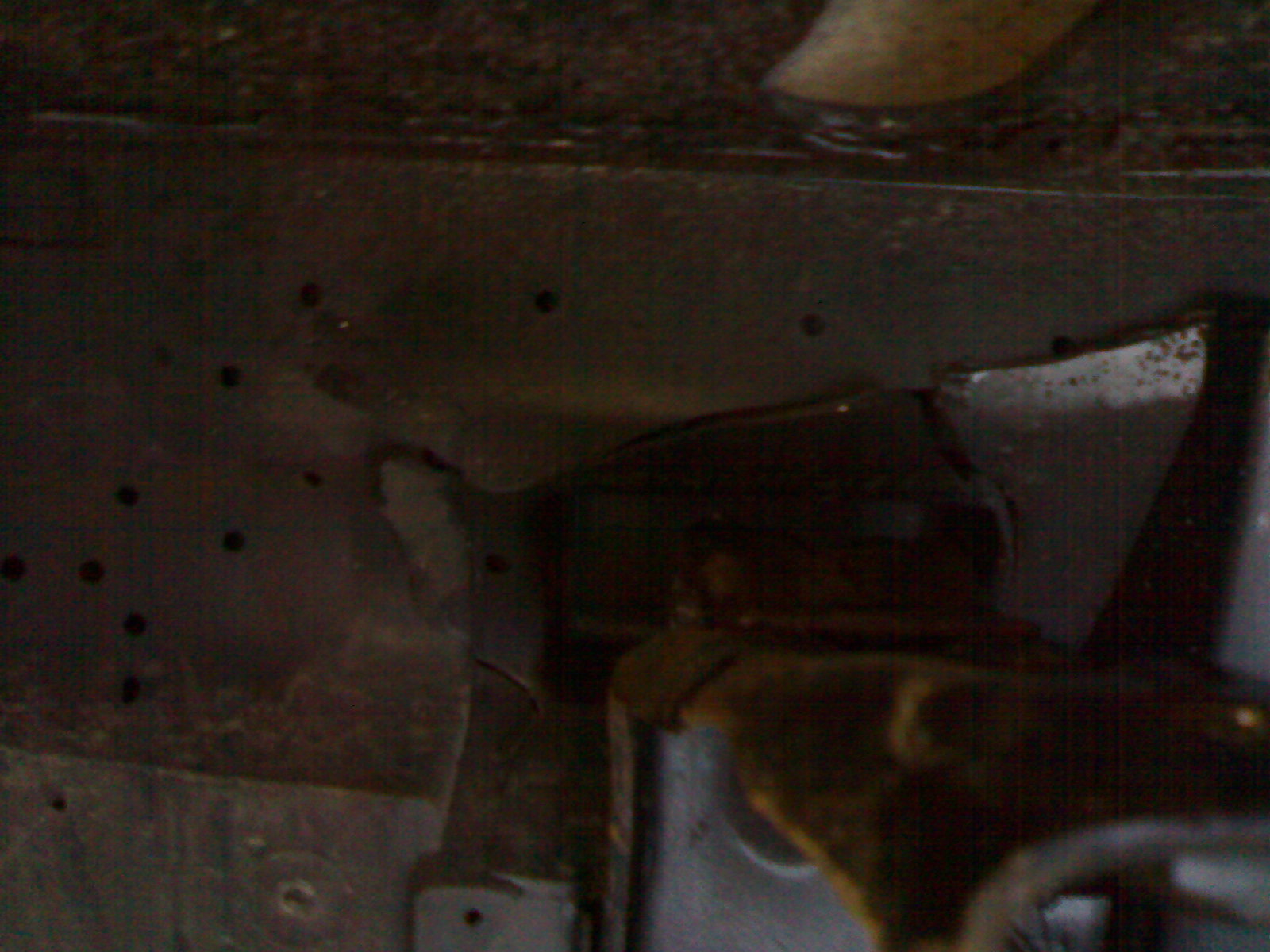

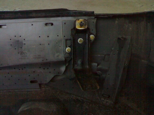

Побывал в страховой, направили на СТО для составления калькуляции ремонта. В страховой , гады, планировали залепить побитый бампер. На СТО мне сняли бампер для осмотра и вот, что увидели

Мастер на СТО сказал, что усилитель заднего бампера, который сфоткан на верхних фото, приварен к бамперу и что скорее всего будут менять бампер целяком, что было бы очень неплохо. Так что подождем (т.к. бамперов нет, нового завоза еще не было), посмотрим.

все это элементарно паяется 100Вт паяльником и армируется метал. сетка, будет крепче прежнего. А еще можно посадить на кузовной герметик.

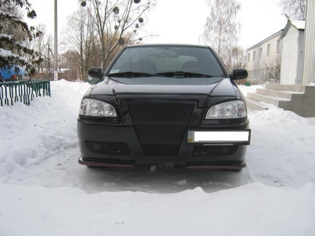

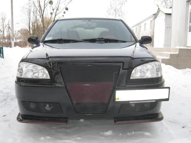

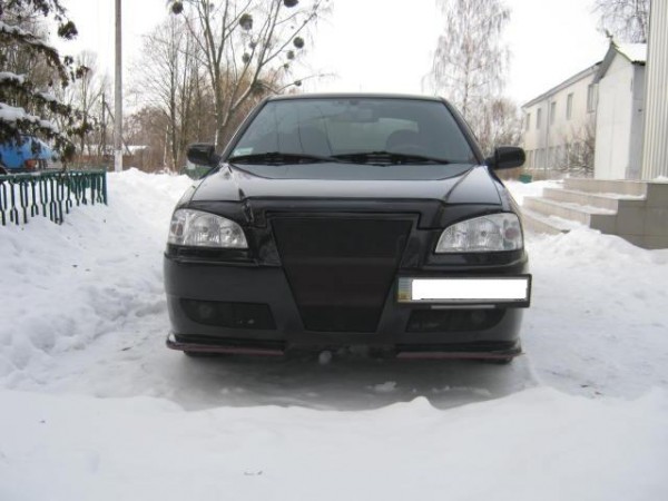

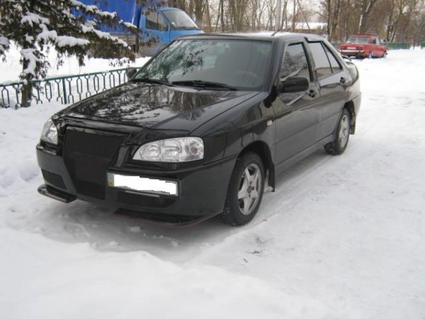

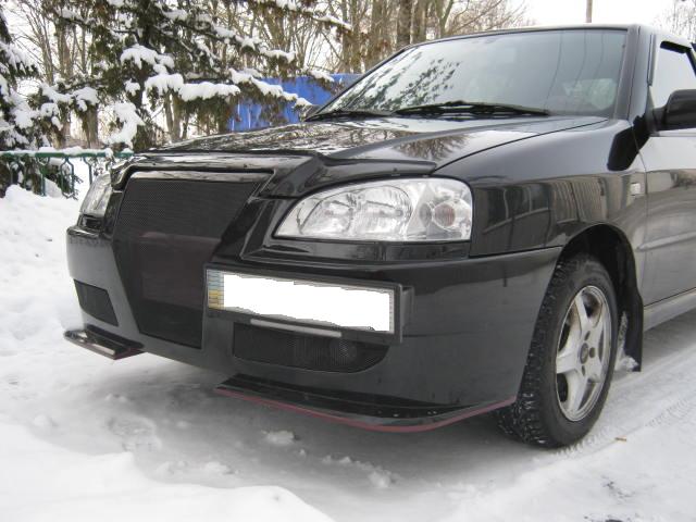

Повідомлення Re: Обвес Амулета

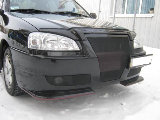

А как вам такой тюнинг .)))))
Делал своими руками.
http://vkontakte.ru/album28666641_123990759
Красиво, красил с балончика?
Нет, забувал маляр.....
В пятницу снял задний бампер, буду мудрувать что то интересное, зделаю выложу фотки....

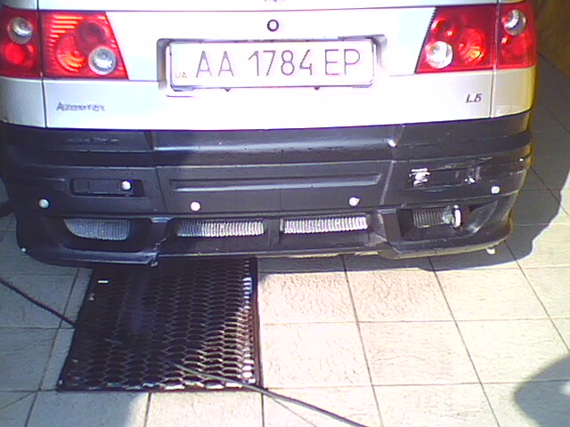

НЕ ПОКУПАЙ!!!
Разве что ты говоришь не о пресловутых бамперах НИКА, которые я тоже ждал, долго цеплял и каждый день получал только негатив.
Вот он некрашеный.
Минусы:
1. Без доделок не цепляется. Множество креплений отсутствует.
2. Остаются "бока", всякие щели, несовпадения в общем.
3. Низкий. На мало-мальски пересеченной местности цепляется о грунт и - трескается тут же (повреждения слева снизу).
4. Если у штатного бампера низ заходит глубоко и отделяет выхлопную, то этот захватывает и трубу, и ее выхлопы. Как следствие - вонь в салоне неимоверная.
5. ХРУПКИЙ до ужаса. Вы можете справа видеть трещины, в принципе там бампер уже превратился в ткань ("стекло" осыпалось, осталось "волокно").
В общем, красить его я уже не буду, при первой возможности возьму на разборке готовый (окрашенный) ШТАТНЫЙ!
Если речь идет о каком-то другом изделии - кто знает... Но НИКУ не покупайте - ни передние, ни задние. Никому не пожелаю повторения своих ошибок.

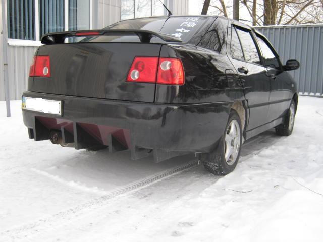

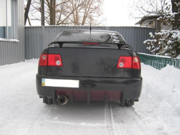

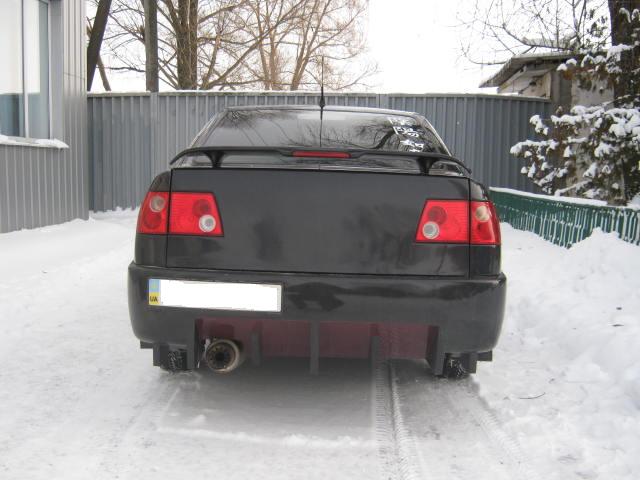

Вот наконец-то закончил задний бампер и ляду....)))))))
В итоге что получилось.........
Риспект! Красава!
Молодца, но дизайн конечно на любителя
