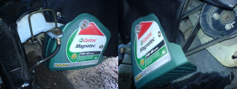

Заодно сделал некое подобие защиты от грязи из под колеса.
