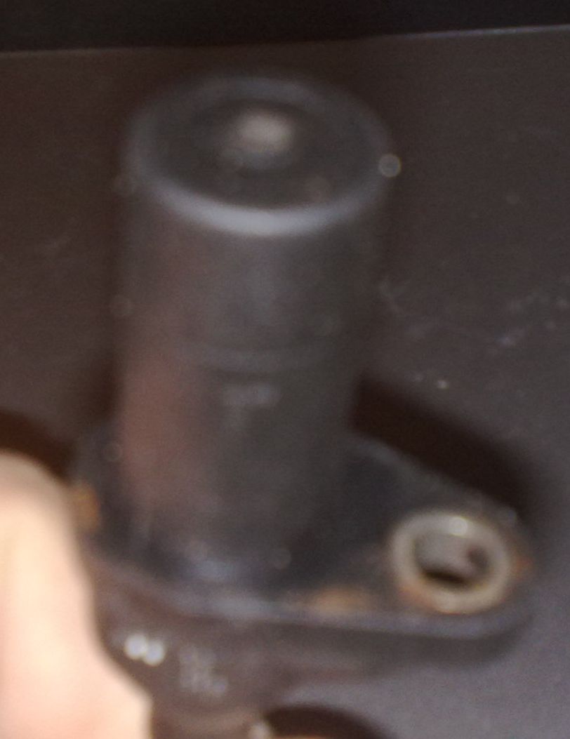

Повідомлення Re: Вышел утром и больше не завелся!
salaar написав:
у меня проблемы тож появились с запуском двигателя
Эта проблема мне столько нервов потрепала.
Но, наконец нашёл датчик коленвала, поменял и уже неделю спокойно завожусь.
На 1й стр. этой темы Артур рекомендовал брать A11-3611021, я его нашёл, заказал (за 170 грн.), но привезли мне А11-1005120 (за 110 грн.) я его всё таки поставил - работает.
Вот это родной, который я извлёк:
Здесь, красным кружочком выделено то место, которого нет на новом.
Хотя там просто магнитик стоит и заголённый магнит в родном, просто видимо более точный.
Кстати, при извлечении старого я заметел что он достаточно грязный.
Если нет нового датчика - можно попробовать почистить родной.
Датчик достать легко - (сверху из под капота) - читай: http://a15-chery.narod.ru/amulet/10-8-4.html
Ну а пока не дойдут руки до датчика, если не заводится делай следующее:
1. Сними и поставь разъём датчика (только найди его, а то я несолько раз не тот разъём дёргал)
2. Если не поможет, прокатись метр на стартере (включи первую или заднюю и включай зажигание)
3. Ну и на худой конец попробуй с толкача. У меня было раза три с толкача не завёлся, а потом завёлся ключом.
