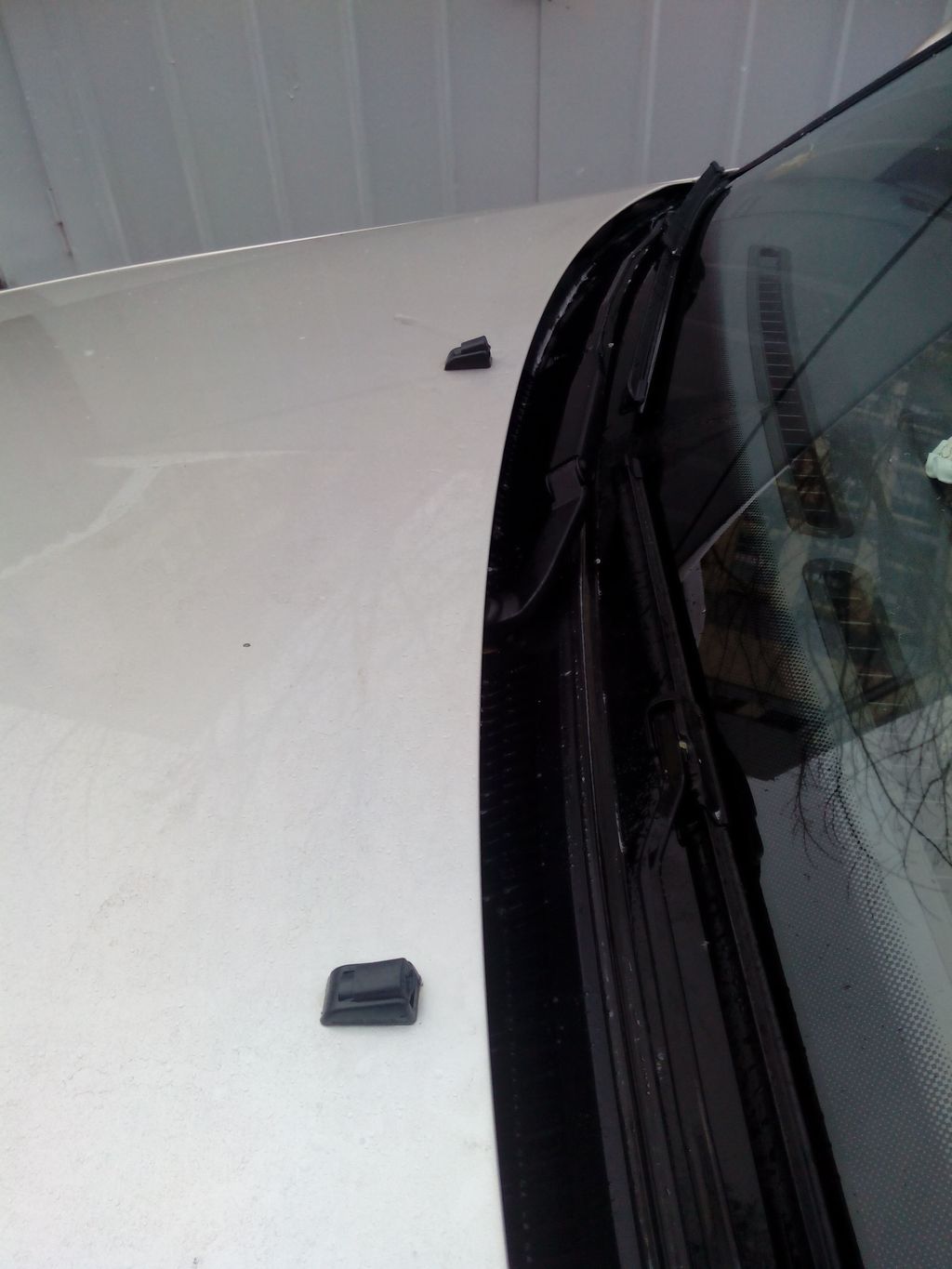

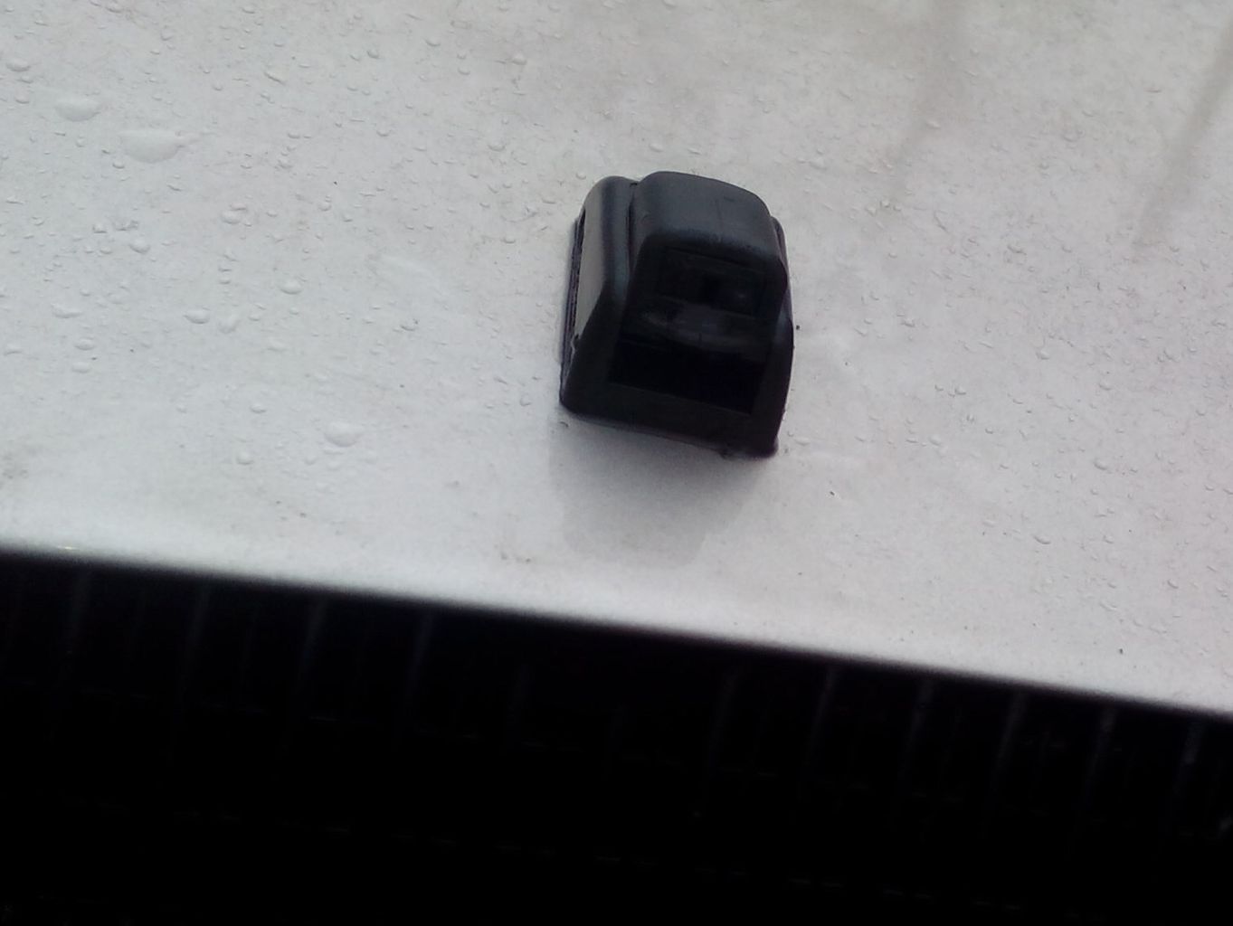

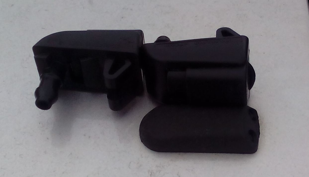

Решил не создавать новую тему, а здесь написать, вроде та же тема.

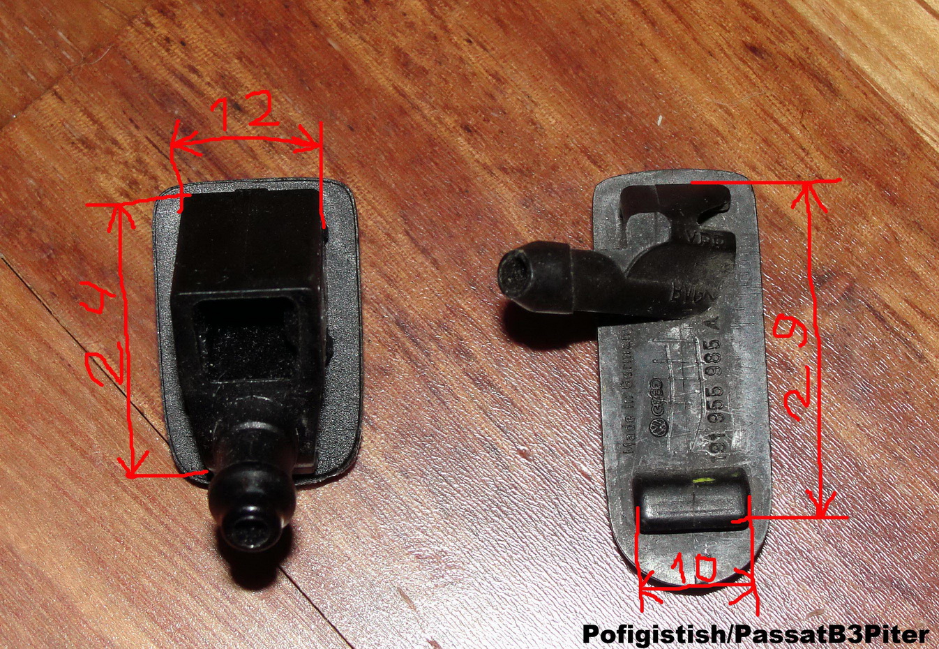

Я давненько читал и интересовался веерными форсунками и перелопатил весь нет чтобы понять какие подойдут на мулю, по нашим форумах мало инфы а вот по фольцах кое что нарыл, оказывается нам можно вставить с минимальными переделками от шкоды а5, правда они великоваты, но регулируются по высоте. (Если когото заинтересует то найти можно по номеру 1z0955986 с подогревом 1z0955985 без подогрева)
Ну думаю рискну, писать про цену наверно не нужно она скачет из дня в день, но я недели две назад купил по 145 грн за штуку.
далее было холодно и чтобы не поломать пластик ждал потепления, вот вчера было около нуля и я не выдержал, пошел устанавливать, вот фотки после покупки

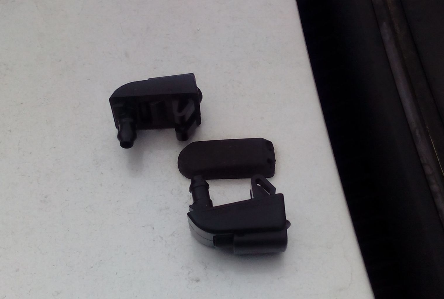

снятие стандартных прошло легко и успешно.

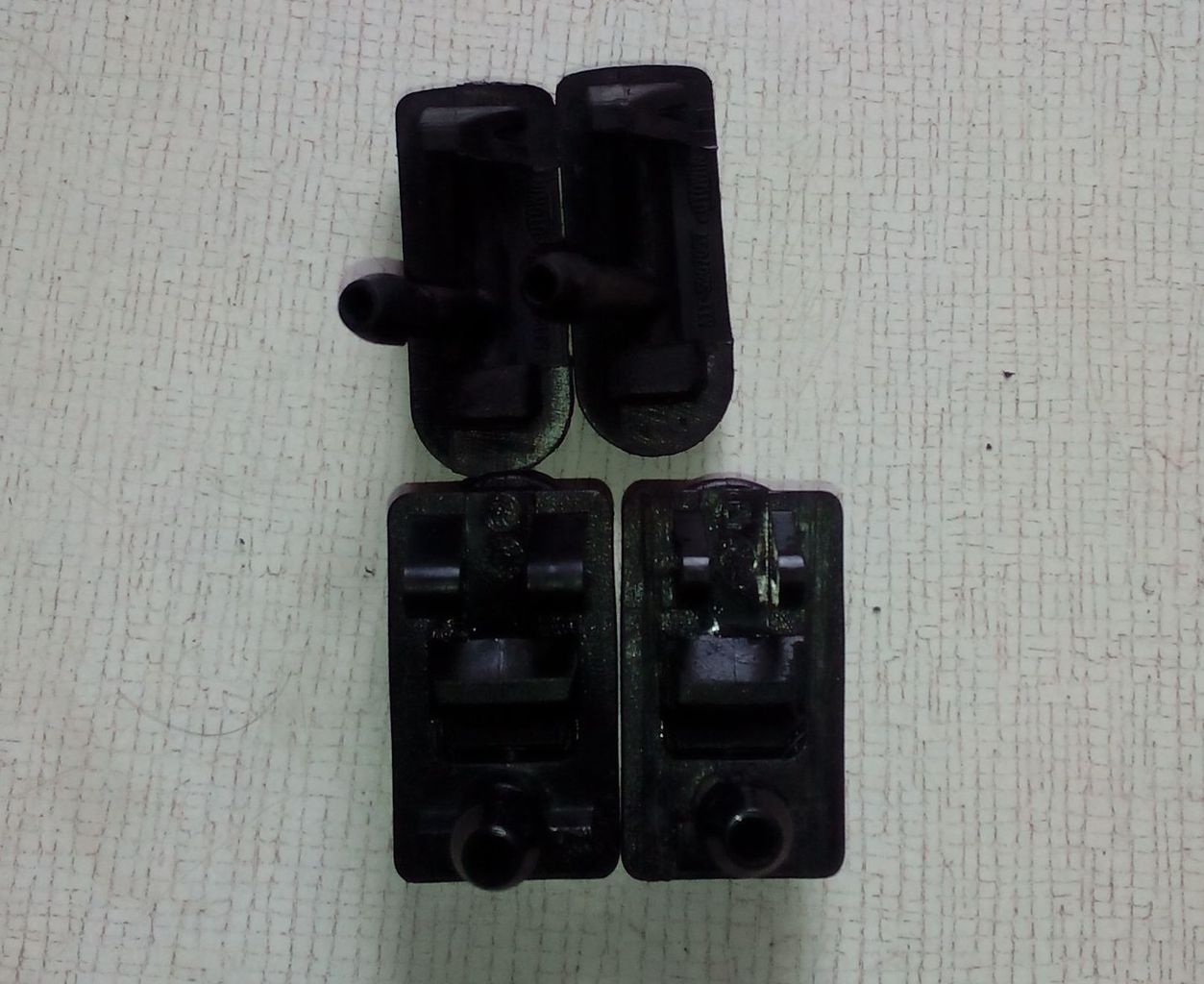

и вот как я обработал одну из них ножовкой по металлу
ну вторую также и защёлкнул в капот

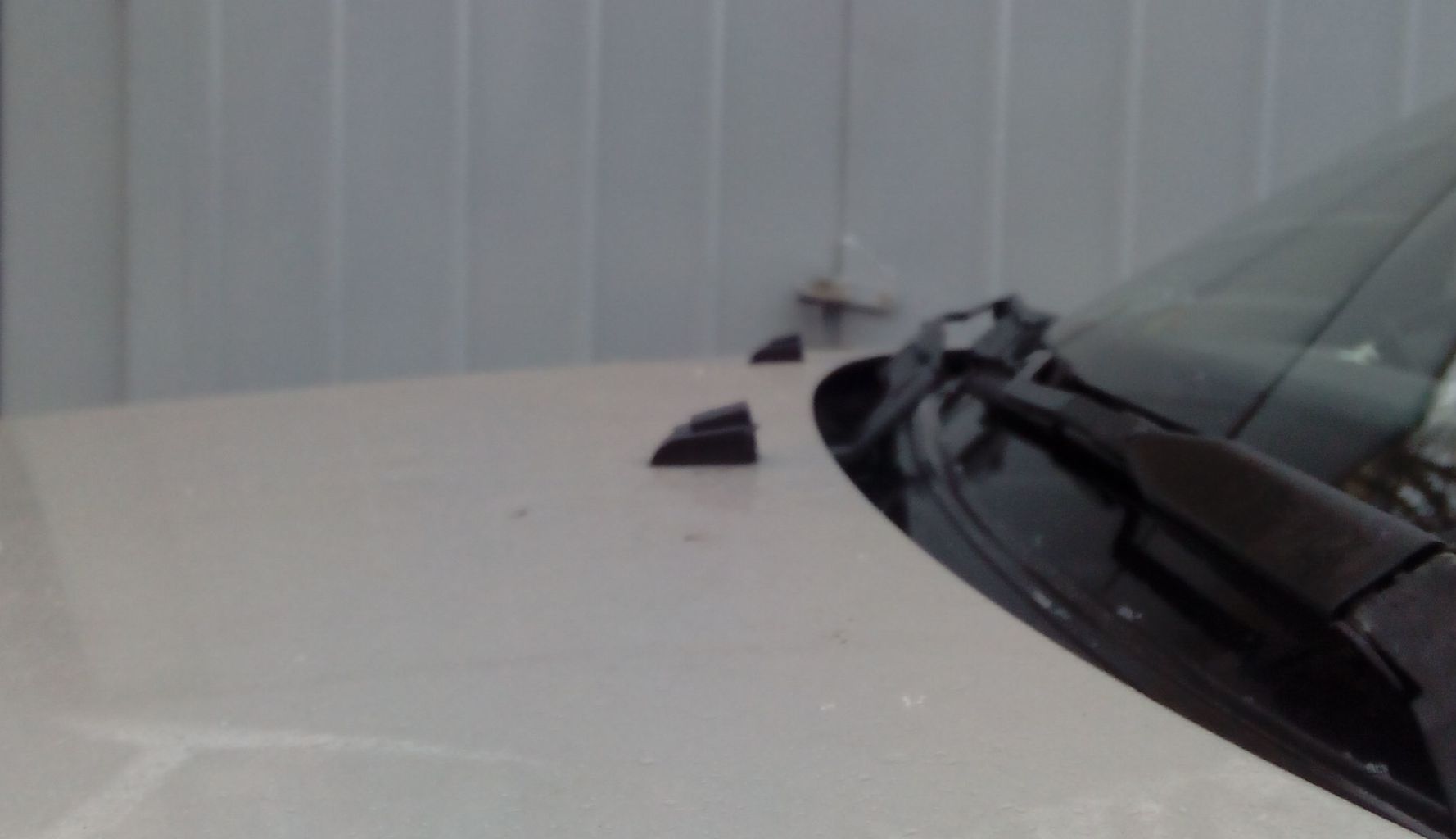

регулировка показала что их довольно сильно поднять пришлось
хотя торчат они не очень высоко
Ну и итоги:
1) брызгают класно, но немного слабоват мотор
2) обратный клапан нужен однозначно, сегодня может буду подбирать на куренёвке
3) вид у ных страшнее чем у родных, ну так у шкоды они из под капота брызгают и их не видно, а нам очень большую дырку перекрыть нужно - вот человек где-то рисовал как нам не подходят 3b0955985

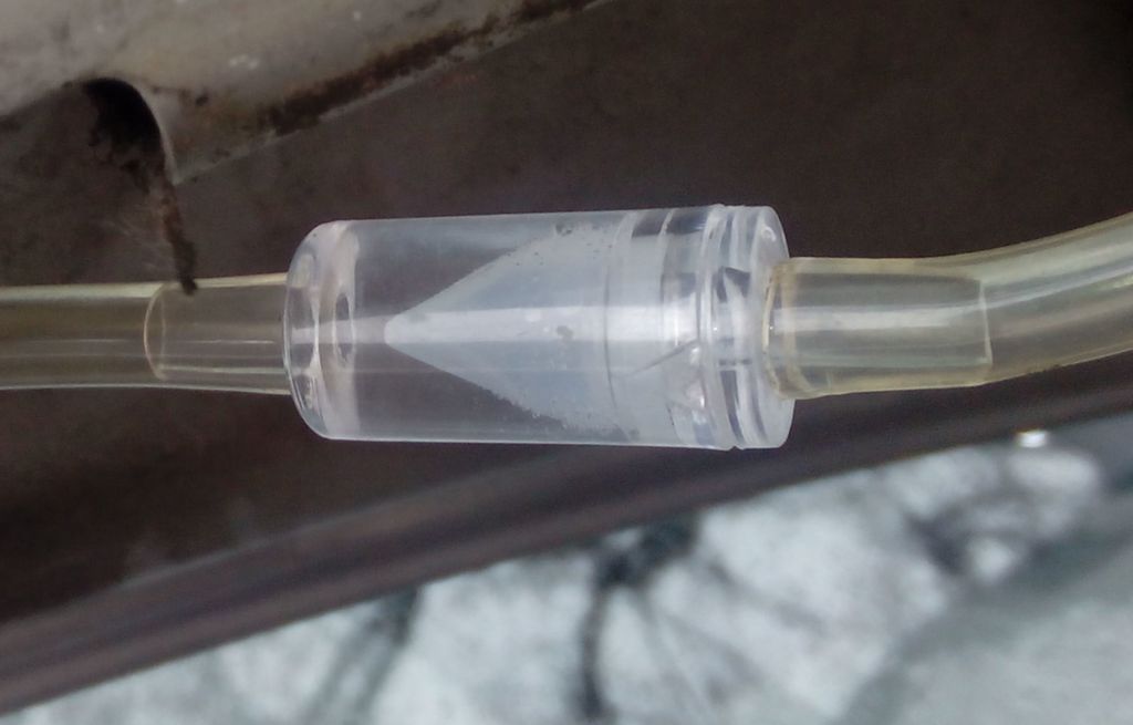

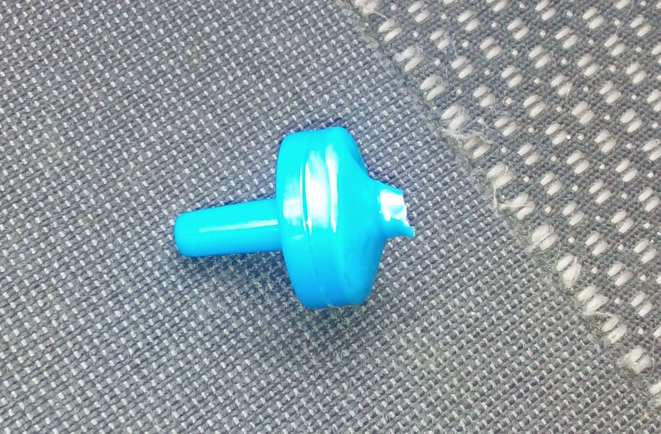

Продолжаю, итак клапан аквариумный вот такого плана НЕ СТАВИТЬ
(это разумеется с таким же хвостом с другой стороны, я просто его отломал )
у него внутри пластинка или резинка - ртом вроде работает а давление насоса через чюр сильное и пластина перекрывает выход.
Минус 20 грн.
Далее второй вариант вполне нормальный, работает пока, по сроку службы - практика покажет.
давление может и упало но не существенно. Цена вопроса 20 грн.
