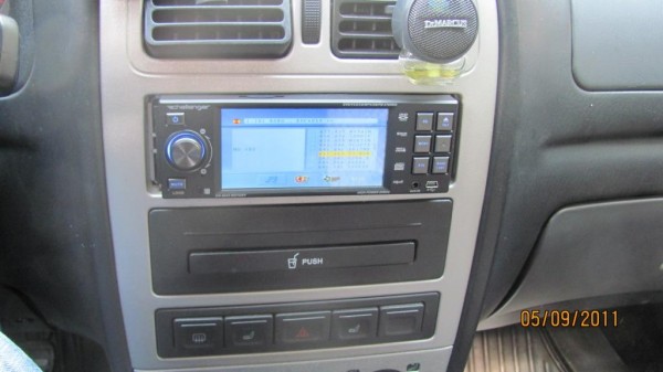

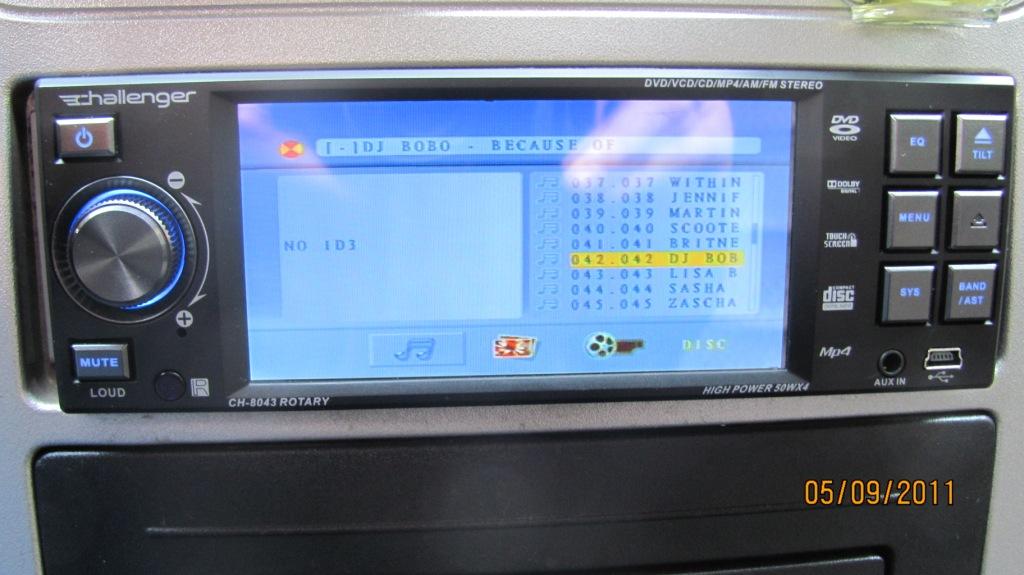

ну вот в общем и магнитола,
пока еще не поставил рамку и не подключил саб.
как по мне - звук стал гораздо получше родной магнитолы.
может я конечно себя этим тешу - но разница ощутима.

А экран днем не бледный, хорошо видно! У моего товарища днем на солнышке плохо очень видно.
нет, видно хорошо.

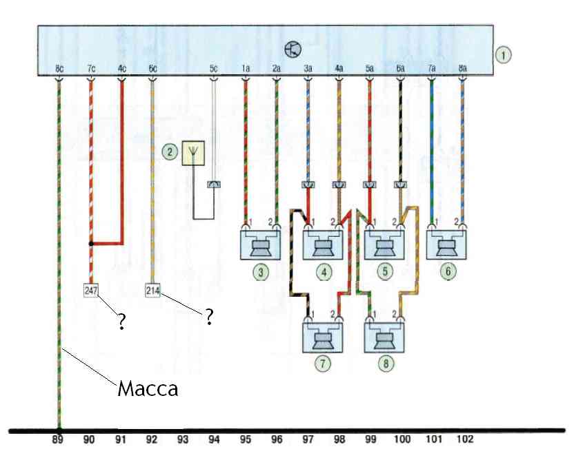

Люди подскажите что это за провода обозначенные вопросами ?
Комментарий к файлу: Те что спаренные это 12В ?

По логике, 247 (красный) - питание "+"
214 (желтый) питание на антену

ну я примерно так и подумал , просто у нас же идут два провода питания ( один постоянный от АКБ , а второй от зажигания ) . а по схеме они запитаны от одного . тогда бы у нас работала магнитола постоянно, а не только при включенном зажигании

Судя по схеме - она и должна так работать (все время, не зависимо от зажигания)!
А вот соответствует ли действительность данной схеме - это вопрос!)))))))
Хотя у меня изначально питание было раздельно (работала только при вкл. зажигании)
Это быстро надоело и я себе кнопку переключения пития поставил))
