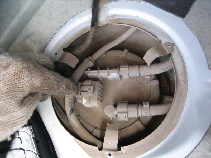

Повідомлення Re: Вышел утром и больше не завелся!
tank написав:
Как лечусь: напрямую кидаю провод от + АКБ на соответсвующий вывод бензонасоса и так завожусь.
А где этот соответствующий вывод бензонасоса находится? Можно фотку?
Пон листопада 26, 2012 11:05
если откинуть заднее сиденье с правой стороны, поднять ковролин.....открутить 3 саморезика - можно увидеть контакт на 4 пина......2 коричневых масса, 1 тоненький то уровень бензина и толстый оставшейся проводок-бензонасос "+". Тока зачем так себя не любить ? - пройти по цепи и найти где проблема или сигналка блокирует или как у меня реле под капотом возле ЭБУ, может еще предохранитель сгорел, там же где и реле.
Пон листопада 26, 2012 11:45 WWW
abver,
лови пикч, ниже и левее, если чё, – запаска. Остальное весьма доходчиво объяснил Sanek555.
