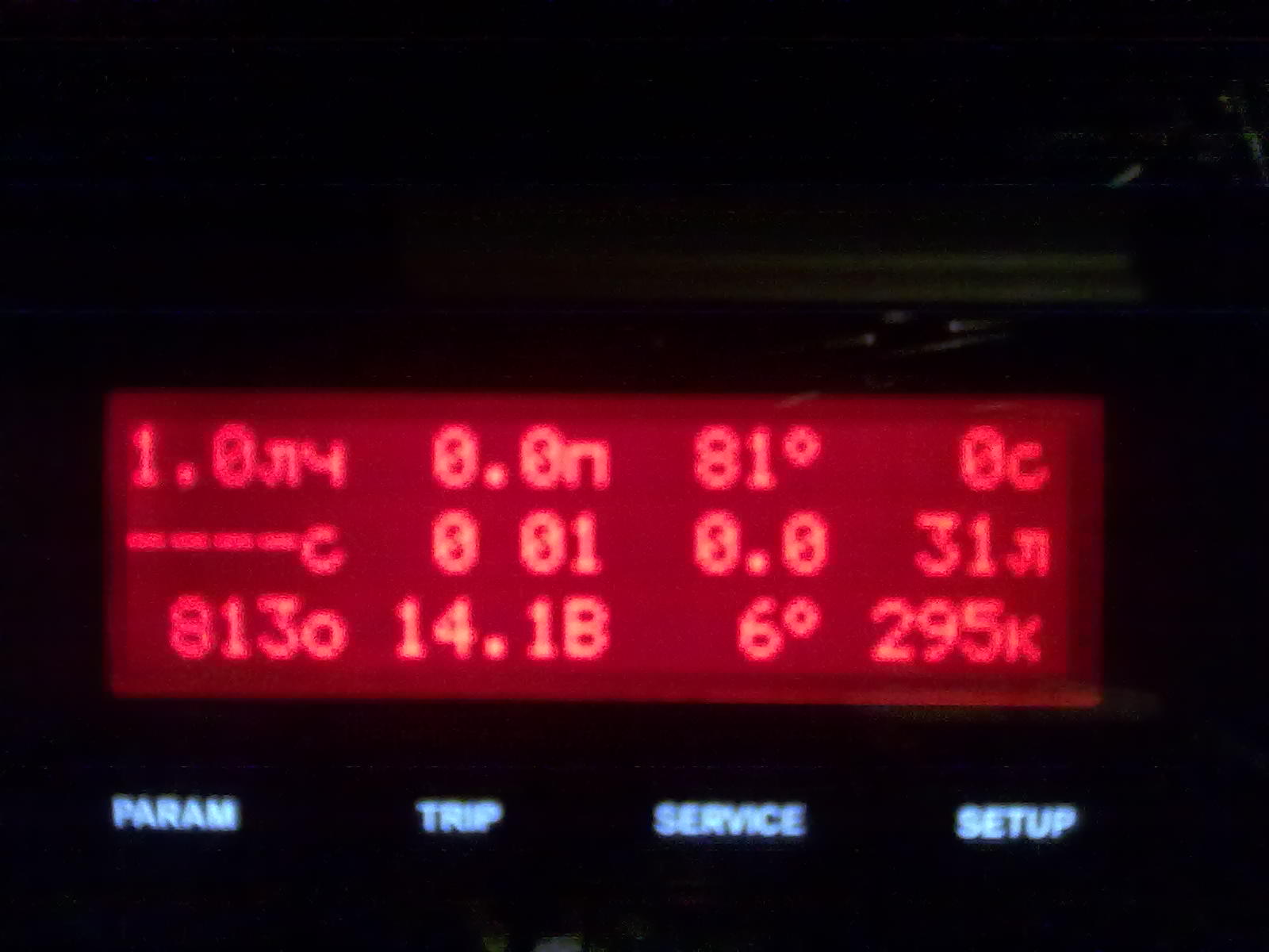

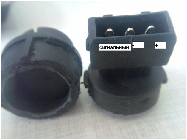

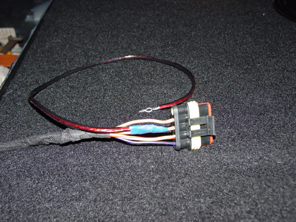

привет всем, так получилось подогнали БК, он же SL-50, пару вопросов к знающим: куда или на какой провод кидать ДС на фото? и на ДУТ? думаю на фиолетовый(если 1 - ДУТ
2 - масса
3 - масса
4 - насос
5 - )
И самый интересный вопрос: могу ли я удлинить Клайн и законектится к ЭБУ другого амулета при надобности, понятно что интерисуют только ошибки, тоже самое с форсункой, важно узнать время открытия..

Про ДС: Сигнал снимается с провода в штекере , являющегося ответным клемме "сигнальный" на ДС.

Думаю , если мулы слепить в кучу массами , а провод от заведенного тестируемого Амулета от К-линии перекинуть на колодку машины с БК - может диагностика ошибок получиться. Но зажигание на машине с БК тоже надо включить , чтобы БК был в рабочем режиме.

А что мешаит, паралельно подключенным в твоем авто проводам, вывести теже провода на одну колодку (маму), а пау с крокодильчиками в багажник положить, когда надо не включая своего ничего просто понакидывать крокодильчики к другой машине и протестить, как вариант, нужно пробовать может что то получиться!

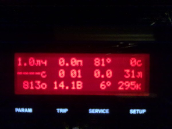

не пробовал , но мультитроникс сказал что Клайн и так пойдёт, подсоединил к форсунке , стали обороты чётче показывать , не так резко плавают как с ЭБу, кинул на ДУТ, и показало остаток, может уже на новых прошивках и показывает,(август 2011) фоткал сверху, так что стрелка выше чем на фотке...кстате оказался SE-50,ещё и здаровается)

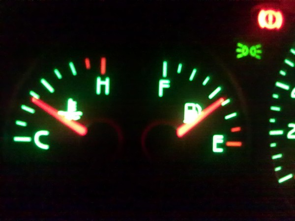

Насчёт правильности измерения остатка горючки по ДУТ - не уверен.
А БК уже откалиброван?
Если подцепился непосредственно к форсунке и датчику скорости -теперь надо откалибровать БК!
Или поставить уже проверенные настройки , смотри мой предыдущий пост ,по скорости поправка при работе от ДС -ставить +36%
По расходу с форсунки - поправка будет минус 18%.
Теперь заправь бак под пробку , вручную постаь емкость бака 55л и посмотри , что будет показывать с ДУТ.Потом по мере убывания топлива сравнишь показания приборки ,БК и т.д.
Суб січня 21, 2012 21:35

ещё не калибровал, но думаю к ДС не подключатся, можно же с Эбу поправку сделать, а скорость совпадает с приборкой, сегодня литров 10 заправлю, посмотрим 40 станет или нет
ещё смущает что на Бк нету кнопки выкл.как на магнитолах, тухнет только подсветка, мож постоянный плюс убрать или на кнопку кинуть, так тогда все поправки обнуляются?? щас мороз, машине подолгу в гараже стоит..

Если поставить дисплей установок №3 "С-Кл" - БК будет читать скорость с ЭБУ.
Но поправку в этом случае не знаю, по-моему очень небольшой процент.
Следует помнить ,что БК ( при правильной настройке) должен показывать скорость на 5-6 км/ч меньше чем по спидометру.
Эта закономерность(разница в 5-6 км в меньшую сторону) для Мультитроникса ,установленного на Амулет, проверена неоднократно и не только мной .Все Амулеты по факту врут по скорости в большую сторону ,про другие машины - та же тенденция .
Для этого проезжался длинный участок (до 100 км) по километровым столбам с последующей калибровкой по пробегу согласно мануалу.
Можно и по навигатору ,только не в гористой местности ,а в равнинной(10-20 км) , в горах километраж будет больше , т.к. навигатор не учитывает из космоса езду по гипотенузе.
Если у тебя сейчас скорости по БК и спидометру динаковые - значит поправка стоит "0",а это не верно .Поставь поправку так , чтобы на скорости 100 км/ч по приборке БК показывал 94-95 км/ч.А по расходу с форсунки +36- и все корректно будет работать.
При выключении (+ ) коррекция не сбрасывается, накопительный счетчик - тоже. Но при частом обесточивании и подключении может выйти из строя
синтезатор речи БК (было такое 2 раза ).Теперь громкость стоит минимальная (из 10 это 3) и ничего не отключается.БК с потушенным дисплеем потребляет 30 ма (0,03 А).

Смысла в оживлении ДУТ нет ИМХО.
Эксплуатирую БК четвертый год.
Бак ставлю вручную, 55л ,при заправке под пробку .
Потом смотрю по убыванию , меньше 10 л стараюсь не доводить ,чтобы насос сухой не работал.
Погрешность при этом всего 1%, ,т.е. 100мл бензина, с чем не сравнится ни показометр приборки ни работа от ДУТ.
Остаток около 10-11 л зажигает на приборке диод критического уровня.
Заправляться при этом тоже предельно просто .Просто суммируются цифры с бензоколонки и остатка бака на БК и сумма исправляется вручную на реальную после заправки.
Можно лить опять под пробку без перелива ,т.к. погрешность в пределах 100 мл!
А дорабатывать ДУТ по рекомендации Esm тоже не стал.
