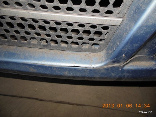

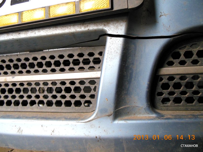

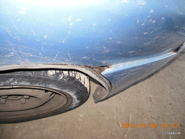

Повідомлення передний бампер амулет
как снять передний бампер амулет 2011? лопнул и вдоль и поперек.. :sad:

Повідомлення Re: передний бампер амулет
обычно СТО с маляркой берут 400грн за пайку + покраска 1000грн + снять поставить (около 100грн.). Итого около 1500грн.
а так, если найти кого нить с прямыми руками, то можно сделать за 600грн + краска.
прошлой зимой по гололеду и в хороший мороз зацепил собаку и влетел в сугроб. бампер лопнули вдоль и поперек но остался при куче. сам живу в марганце но приехал парень из никополя сам снял сделал покрасил и приехал установил. за все взял 700 грн .работой я доволен замечаний нет. а месные "спецы" заломили 1200грн. вот так.
мужики, вы ж сами должны все понимать.
на СТО вы платите не только самому спецу, который паяет, красит и т.д., но и мастеру, владельцу + содержание СТО + налоги и т.д.
а частнику вы платите просто за его работу. поэтому суммы и отличаются.
я как то бампер красил и паял у частника, так мне на СТО насчитали около 1,5к, а частник сделал за 400грн + моя краска.
Я уже их не крашу.
Каждую зиму по одному бамперу улетает.
Ремонтирую (паяю) сам. А если бы имел лишние 400 грн, то доложил бы еще сотню и купил бы новый.
Кстати! Про геморройные наши бампера пишется, сколько существует клуб. Ну хрупкие они, а на морозе - вообще не прикоснись...
Я к чему: может где-то кто-то слышал, что их начали делать где-то у нас из более эластичного или прочного материала?
сам буду паять,практики нет,теория есть,думаю справлюсь
