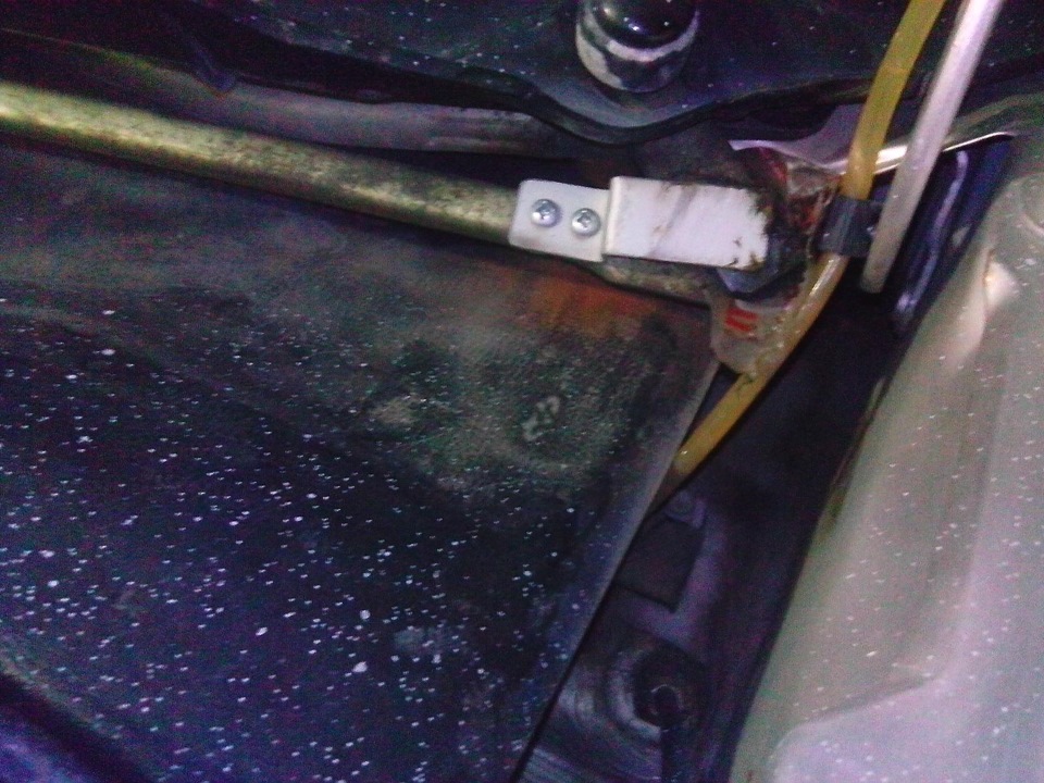

отлетела!!! как Емеля трактовал просверлить, болт, шайба, шайба и гайка и те щястье!!!

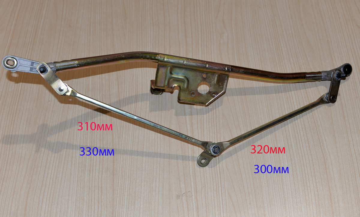

Сегодня реанимировал старую трапецию. Разобрал полностью, почистил, смазал. Просверлил отверстие 3,5мм, вставил шпонку. Промерял все размеры тяг. Так вот. Новая трапеция никогда не будет работать так как надо! Прилагаю фото новой трапеции, где проставлены размеры тяг. Вид спереди, как она стоит на машине. Красные цифры---размер оригинала, синие---подделка, которую все (!) торговцы впихивают нам как оригинал. Дальше думайте сами. Переделать можно всё . Удивляет одно: неужели нельзя промерять размеры и сделать точную копию, пусть из другого материала, но так, чтобы никто из покупателей не дорабатывал деталь?! Криворукие какие-то! Я с этим сталкивался уже не раз. Задняя часть глушителя с трубой, по клятвенным заверениям продавца, должна была встать как родная. В итоге промучились на СТО (до этого я сам), потому что труба не налазила,крепления под резинки пришлось перегибать и т. д. Глушитель так и не встал на своё место. Рамка лобового стекла не прилегает так, как родная. Передний бампер "оригинал" почему-то садился так, что фары выпирали впереди него! Установили с помощью прокладок из текстолита. ))) Перечень можно продолжать! :) Ну, а эту трапецию надо переделывать тоже. Левую тягу надо на 2 см укорачивать, а правую удлинять, благо форма ихняя позволяет. Промерял общую длинну тяг.
Ничего не нужно ни укорачивать ни удлинять. Года три назад впервые столкнулись со знакомым с такой ситуацией и просто сняли в новой трапеции края тяг, развернули тяги вокруг общего центра и зафиксировали обратно. Тяги поменялись местами и прекрасно работают, дворники не выходят за пределы стекла. И еще на двух Амулетах точно знаю это делали.

Всё гениальное просто! ))) Надо попробовать!
