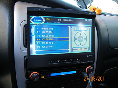

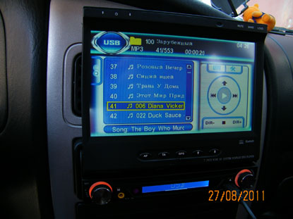

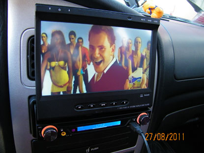

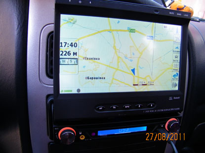

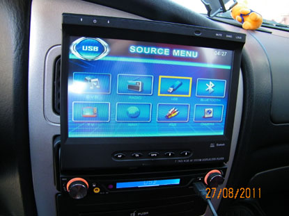

Поставил себе магнитолу Pioneer BZ 1570 GPS (Китай).
Суб серпня 27, 2011 21:14

Повідомлення Re: УСТАНОВКА НОВОЙ МАГНИТОЛЫ СВОИМИ РУКАМИ

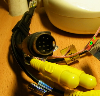

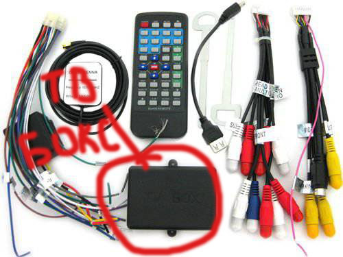

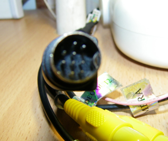

Все устраивает и все работает, кроме телевизора, нужен какой то переходник на антенну на 9 ПИН разъём (как на фото). Может у кого то есть какие то доводы. В комплекте не было какой то коробки под названием ТВ БОКС, но не на всех сайтах он вписан в комплект поставки.
Суб серпня 27, 2011 21:19
Повідомлень: 177
Автомобиль: KARRYxa
Клубная карта №: 1075
По всей вероятности ТВ-бокс это и есть ТВ тюнер(и скорее всего цифровой DVB-T) .
Проверь если в магнитоле на задней панели рядом с гнездом ANT FM - нет встроенного гнезда под ТV антенну то 100 процентов.
К указанному на фото разъёму подключается ТV тюнер или GPS модуль, а уж к ним ТV или GPS антенны из комплекта.
Достать такой TV тюн. отдельно практически не реально. Разве только разукомплектовать другую магнитолу.
Можно конечно купить отдельный универсальный TV-блок(аналоговый или DVB-T) и запустить через AV IN, но тогда теряется мультитач и будет отдельный пульт, да и цена вопроса???
По чём брал мафон? Это должно было бы отразится на цене. ИМХО

Привезли за 2350грн. GPS работает отдельно, антенных выходов кроме ФМ больше нет. Получается что подключение только через 9 ПИН разьем.

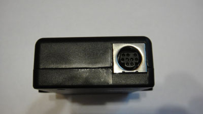

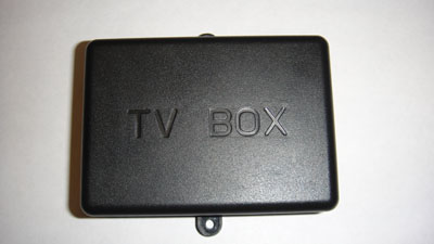

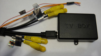

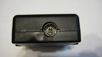

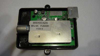

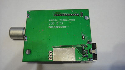

Добрый человек прислал фото ТВ БОКСА. У кого есть соображения что это такое(усилитель, тюнер или что?)
П'ят вересня 02, 2011 20:06
ТВ тюнер получается внешний, т.е. в магнитоле его нет, все в коробочке
П'ят вересня 02, 2011 22:34 WWW

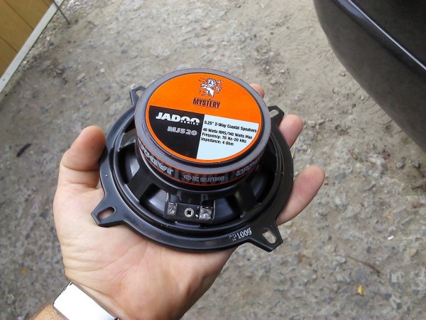

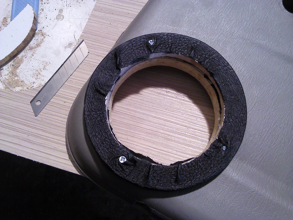

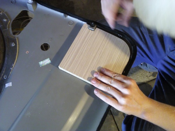

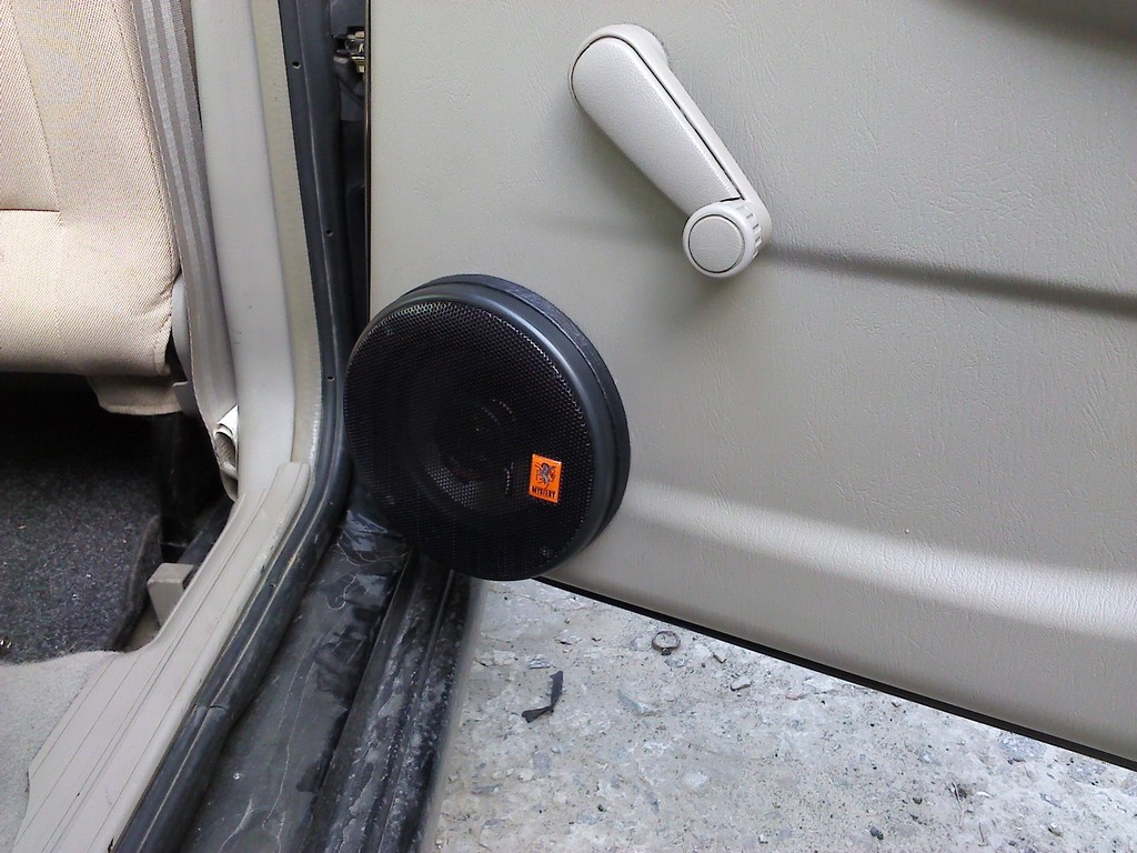

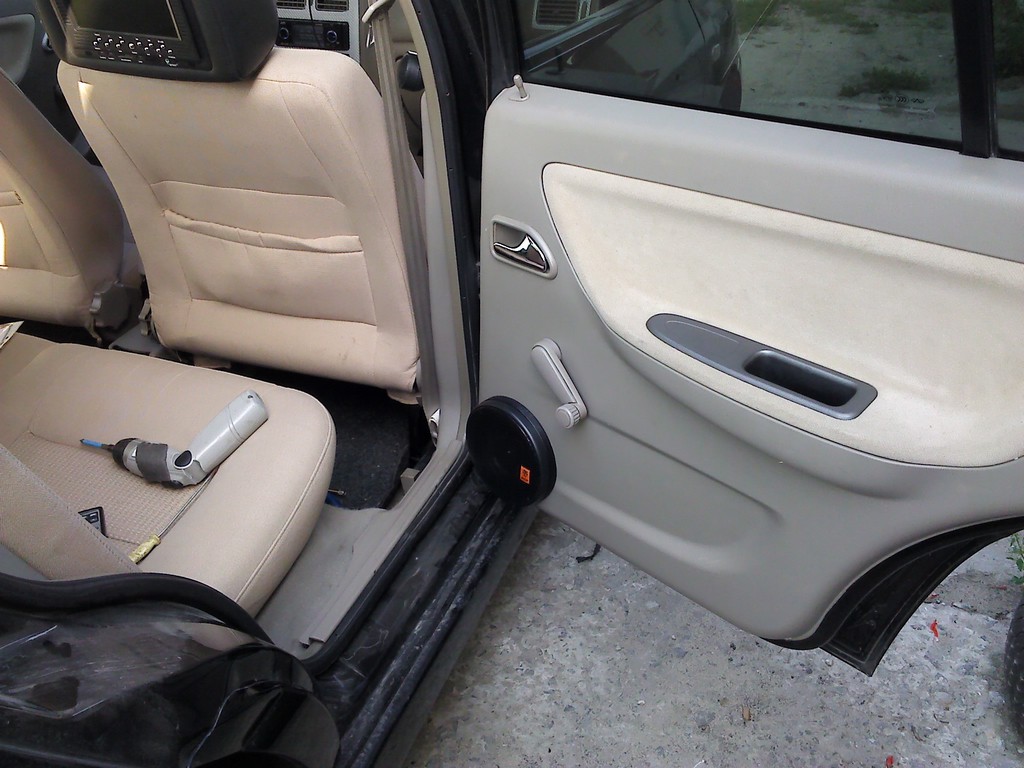

Повідомлення Установка динамиков в задние двери .

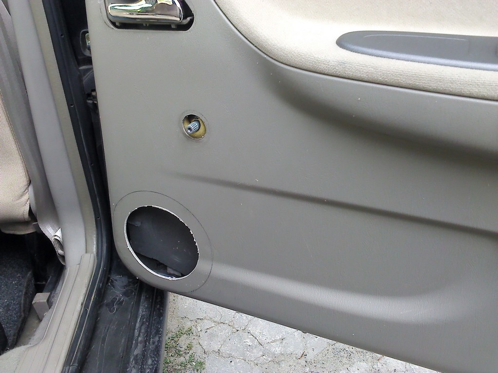

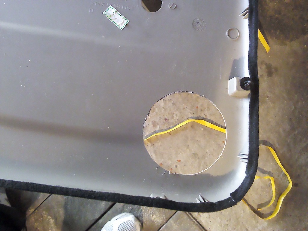

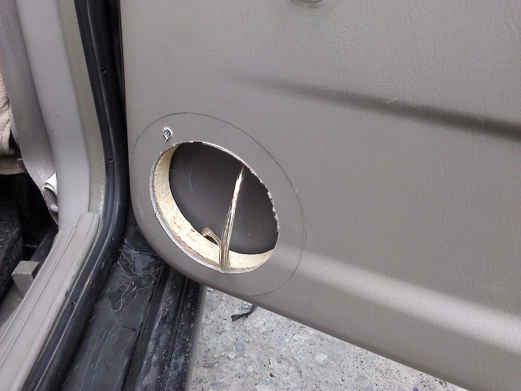

Решил поделиться вариантом установки акустики в задние двери ) , устанавливаем динамики 13см .
Сер вересня 14, 2011 14:27
Повідомлень: 466
Автомобиль: BMW 3
Повідомлення Re: Установка динамиков в задние двери .
Как то страшненько, заподлицо было бы лучше - ИМХО
Сер вересня 14, 2011 16:40
может стоит в цвет двери перекрасить балайку. Не в обеду, но немного наколхозил. Кроме того имеет смысл сделать полноценные подиумы, чтоб оно не в сидушку работало.
Сер вересня 14, 2011 17:08 WWW
Отлично сделал! А все коменты про то, что наколхозил... А вы попробуйте лучше! Рискните!
Сер вересня 14, 2011 22:18
Критика принята ))) , в заподлицо не станет ( глубины мало) , подиум тестовый , сделаем направленный и в цвет .
Сер вересня 14, 2011 22:25
угол наклона подиума большой делать не будем , будут цеплять ногами. Играет отлично , добавили дополнительные ВЧ на задние стойки.
Сер вересня 14, 2011 22:30
mavski написав:
Спасибо )
Сер вересня 14, 2011 22:33
