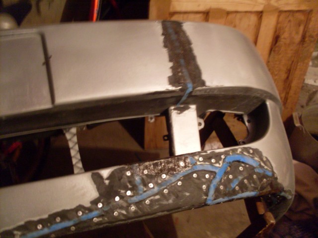

Вот фото как был разбит фампер и как я его сделат. Но не успер его еще покрасить только погрунтовал. с обратной стороны подкладовал жесть и прострелевал заклепочником а потом зачищал.

А вот как получилось ! Я вообще его в первый раз делал. Пролазил наверное не один десяток форумов. Мне подсказали если впаевать сетку то его хватает гдето на месятц а потом снова начинает лопатся. А оди чел. на работе подсказал стоды вставить жесть и проклепать он так сестре сделал и у де второй год ездит и как новы. Если что обращайтесь чем могу тем помогу.

Он еще не крашен и не покрыт лаком. А менять смысла нет всеровно летом буду жену водить машину буду.
