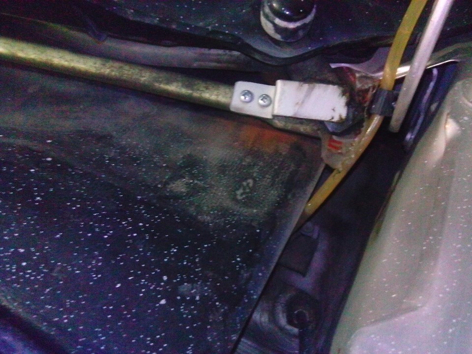

Повідомлення Re: отпала тяга стеклоочистителя
sh.alex написав:
Всё просто,можно не ждать пока отвалится.На трассе в ДОЖДЬ :sad:
День добрый!
Тоже начало слетать в этом месте, раза три прикреплял назад, но надолго не хватает.
Что посоветуете снимать полностью и менять заклепку на болты и гайки.
Или как на фотке без разбора, только я не понял как это сделать
