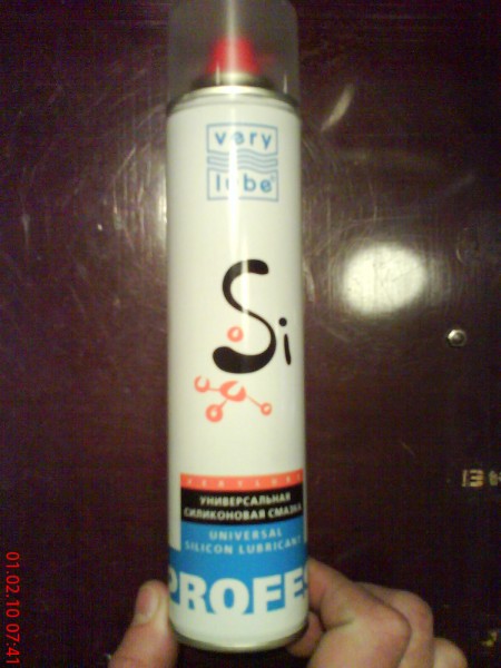

Для тех ,кого жаба давит менять ремень :eek: -купил силиконовый спрей хадо ( 30-32 грив.) подходит для ремней и др. резиновых изделий... 4 дня -пока тишина 8-) , применял этот спрей и раньше ,но на какое-то время его перестали поставлять в местные автомагазины :sad: ... Заодно пропшикал и уплотнители дверей, запах у спрея приятный :love:

А фото балончика можно ? А то есть обычный силикон ХАДО (Very Lube), а есть спец. для ремней . Ты какой брал ?

DSC00196.JPG [ 326.7 КБ | Просмотров: 2485 ]

Теперь после силикона ремни не свистят, а мягко проскальзывают по шкивам :D ?

Сообщение Re: Свист под капотом
Везде и во всём нужно знать меру -если вылить весь балон ,скорее всего, уже придёться бороться со свистом проскальзывающего ремня генератора :?

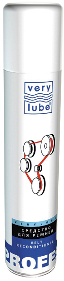

Купил сегодня в "Эпицентре" спрей для ремней VERYLUBE XB 40015 , стоит 32грн., с копейками, почти помогло ремень за весь день , только один раз еле скрипнул, буду дальше тестировать.
http://www.pay.ua/477188/unknown/ochist ... 320ml.html
03_Remni.jpg [ 77.5 КБ | Просмотров: 2463 ]
тоже купил его, побрызгал и ...
свист через минуту-две пропадал, а после брызганья постоянный :(
Короче купленная ранее дрянь, помогает , если каждый день пшикать ее на ремень, хотя все же писк значительно уменьшился.
свист через минуту-две пропадал, а после брызганья постоянный :([/quote]
скорее всего на шкивах и ремне много грязи - надо на заведённом двигателе аккуратно салфеткой (тряпкой) прочистить натяжной ... 8-)[/quote]
Ага салфеткой! :grin: Вчера добрался до ремня, снял и обалдел после энтой шняги "дура люб"(наверно от слова дураков любит) весь ремень покрыт как будто липучкой, очищать не получается она перелазит с места на место а отлипить не получается.Ремень весь липкий. И действительно весь ремень в камышках и в песке. И если раньше он мог вылететь то сейчас сто пудово прилипнет. Вот только когда этой шнягой не брызгал камышки и песочек поддеваешь и он выпадает и ремень чистый а с ней из канавок достать всю грязь проблема ещё та!!! :moil: песок липнет к ремню! и салфеткой приходилось протирать только лоб :sad: В общем промудохался с час, "что то" почистил ставлю а ён писчать перестал а стал скрежетать!!! :not_i: скрежет такой как будто посыпались подшипники и шарики в нем куда попало! На весь квартал слышно! Нуу думаю побрызгаю ещё раз все равно хуже уже ни будет! В общем после этой процедуры о счастье машинка преобразилась, звук ремней пропал вообще ну думаю слава богу, надолго ли! Ага до утра! Утром звук тот же но секунд 30 потом пропал. В общем покатаюсь покажет! А на счет гены (постом выше) был тоже удивлен крутится туго, отключаю провода чтоб снять и дай думаю крутну а он крутится мягенько как положено беззвучно. Во думаю класс подключаю а ён не крутится вернее туго! Подключаю амперметр межу проводом нагрузки и болтом на гене, а там ток по моему 2А в общем большой! Но аккумулятор не садится после впайки диода такой проблемы не было! Интересно что там делает напряжение при выключенном зажигании?
