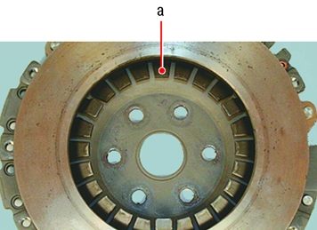

есть подозрение на неправильно прикрученій ведуший диск к колену,и отсюда неправильная работа датчика коленвала
http://www.autoteam.kharkov.ua/
Пон жовтня 14, 2013 14:16
Повідомлення Re: не заводиться амулет
а как его можно неправильно прикрутить, там же защита от косолапых имеется
Sanek555 написав:
Это Ваши слова и не более того!!!сразу видно что Вы туда даже не лазили или покажите мне на фото защиту от этих самых криворуких!маховик согласен.там одно положение.почитайте мануалы,ни где не нашел о том как правильно его поставить! а на шести болтах его можно прикрутить в шести положениях.единственное что написано так это соберите в обратном порядке что бы не нарушить балансировку!а о каком обратном порядке говорить,если у меня колено под замену.
вот у меня и получилось, что когда двигатель с головой стоит по меткам,то на махавике пропушенный зуб аж в 3 цилиндре,отсюда и не правильная работа ДК и соответственно искра не в тот цилиндр.

Sanek555 приношу свои извинения!действительно там одно положение.
вообшем ещё раз промуздохались с коробкой(снять поставить)убедились что мои подозрения напрасны.собрали всё обратно и о чудо!!!завелась с пол тычка!!!что было до этого не пойму!вот такая вот загадка :D
