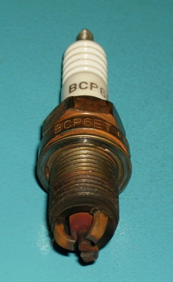

Напишу про свій "міні-тест" свічок запалювання, може комусь пригодиться, може хтось трохи зекономить гроші, нерви , здоров'я собі і машині. :-D :cars:
Рідні свічки ( були трьох-контактні) поміняв десь після 10 000 км після того як на морозі -10 машина погано завелась і почала "троїти" поки не прогрілась. Зганяв в автомагазин до знайомого і взяв NGK BCP 6ET/ "Візуально" були такі самі :) + казали що оригінал . Свічки справді були добрі ( тепер маю з чим порівняти :D) Відходжували тисяч по 15 км ( поміняв три таких самих комплекти і був дуже задоволений їх роботою, міняв комплект коли відчував пропуски запалювання на холодну! Щоправда після цього віддавав свічки друзям на старіші (карбюраторні) машини і вони вних ще довго бігали!). Але чомусь людська натура хоче завжди чогось нового, для наступної заміним купив BOSCH Super4 FR78X в "Метро", Працювали гарно, я звичайно тішився, до 7000км, а потім якось вони почали вмирати :sad: З'явились пропуски на холодну і почала інколи пропадати тяга або ж "підроювати", особливо до 2000 об/хв. Чистив. мив в перетворювачі іржі - нічого не помогло! Поїхав я в автомагазин взяти "перевірені" NGK BCP 6ET, але їх там небуло! Незавезли! 8-) Порекомендували взяти BERU ultra 14FR-8LDUOX4 двохконтактні, сказали "оригінал" :drag: ( Може і був оригінал, друг на КуКушку купив такі самі з цієї ж партії, каже що "добрі" ,хоча "добрі" у кожного по-своєму 8-)) але одним словом моїй машині вони не підійшли, симптоми тіж що і на убитому BOSCH Super4 , проїздив приблизно 1000 км і вони мене "достали" :viking: Купив перше що попалось під руку HEXEN ACT14HR(не з самих дешевих, за 90грн) Результату- ніякаго! ( Хоча "ніякий" результат, це таки результат! :-D ) Працювали трохи гірше ніж убитий BOSCH на холостих, але трошки менше тупили при наборі обертів! Я вже не знав що робити :roulette: Думав що щось сталось серйозніше ( мотор, катушка, ЕБУ, ну не заю що ще 8-) ) І тут під руки попався старий комплект NGK BCP 6ET ( точніше я його зібрав по складі, одну навіть викрутив з генератора), почистив їх в перетворювачі і на другий день машина почула мої "молитви" :idea: Все працювало "як до аварії" ( тобто свічки працювали так, як тоді коли я їх зняв, деколи трошки підтуплювали при різкому наборі обертів на 3,4і 5 передачах в районі 1500-2000 об. ) Ну з цим можна було жити ;) , однаково краще ніж інші комплекти! Купити нові NGK BCP 6ET вже не було "капусти", ліміт закінчився. А добре їздити хочеться... Вирішив спробувати ще раз щастя, Sanek555 на форумі "переконав" :buba: , якщо десь зустрінемось, з мене :drinks: , купив DENSO Q20PR-U#4 ( вони дешевші за NGK BCP 6ET, на них ще грошей стало) правда на форумі описували інші DENSO, але тих в автомагазині не було, виставив зазор 0.8мм ( 0,85-1мм не грає!) і і УРА! Отримав те що шукав, щоправда покищо проїхав на них тільки по місту десь 20км, але враження позитивні! :idea: ;) Ще цікаво буде заміряти розхід пального, але то з часом ( доречі остальніх пару днів заливаю тільки 92)!
А це фото моїх експерементів....

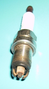

DENSO Q20PR-U#4
За 1500 км позитивні враження псували лише рідкі пропуски на холостих, і дуже зрідка при різких навантаженнях! :viking: Вже почав думати, що і це "не мої" свічки, або ж що це зовсім не в свічках причина :o Але прочитавши в книжці по AMULET
5. Проверьте круглым щупом зазоры меж­
ду электродами свечи. Они должны состав­
лять 0,6_
1,6 мм.
вирішив спробувати зменшити зазор з 0,8мм до 0,6 мм і "пропуски" зникли відразу, проїхав так вже майже 200 км, можу сказати що і при різкому наборі обертів, особливо на високих передачах немає "притуплювання"!!!! :idea:
