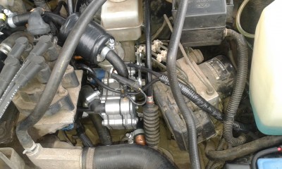

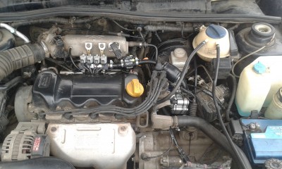

Сообщение Re: Вопросы пл ГБО для Chery Amulet, выбор, установка...
Я установил себе редуктор как раз перед главным тормозным цилиндром согнув крепление из двух родных кронштейнов редуктора Томасетто, шланги получились максимум 15-20 см, сегодня в -19 три минуты прогрева и уехал на работу.
20150128_093000.jpg [ 1.64 МБ | Просмотров: 3268 ]
20150128_092930.jpg [ 1.6 МБ | Просмотров: 3268 ]
