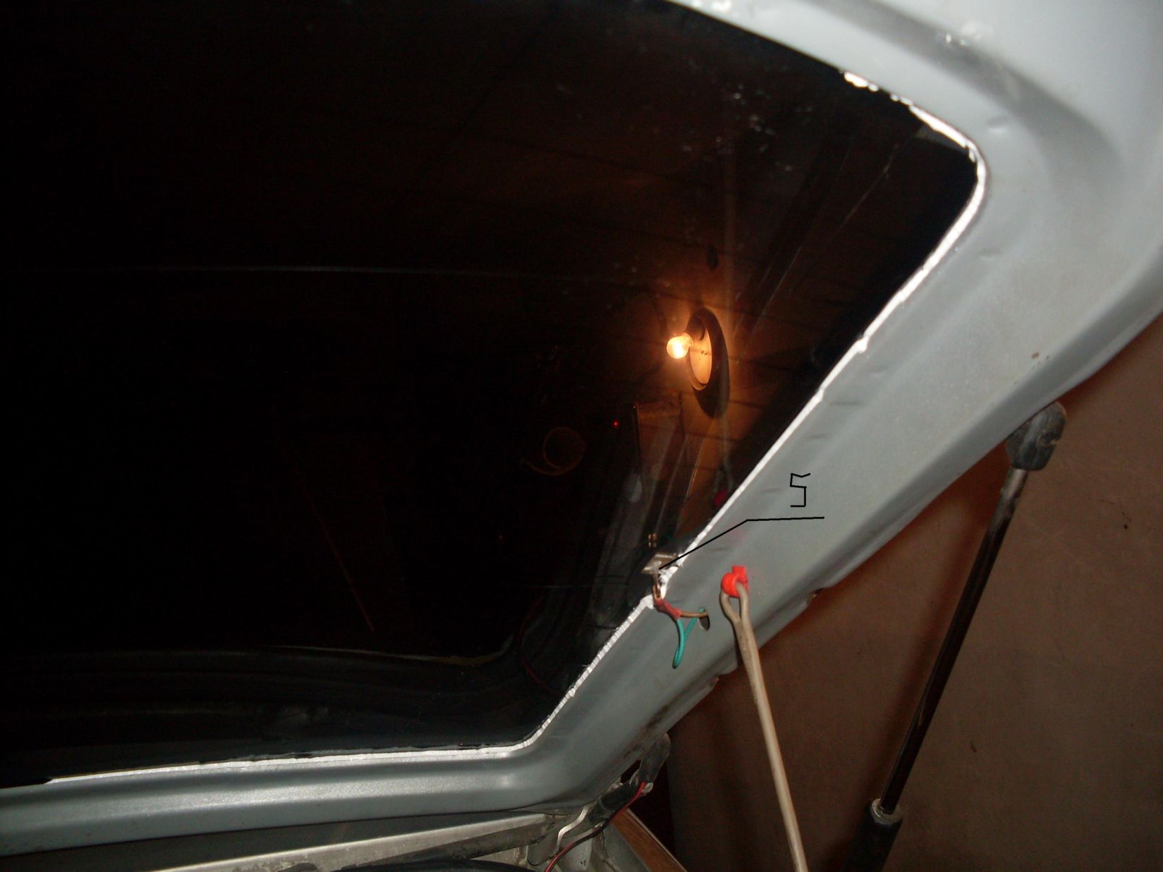

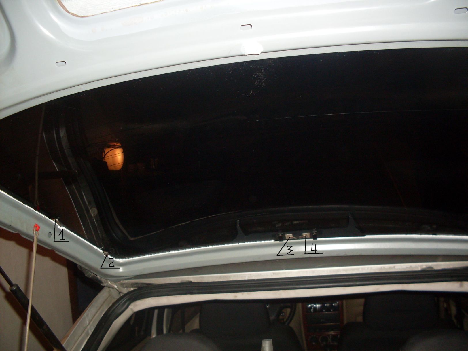

Повідомлення Re: Обогрев зеркал Амулет!
Помогите кто не будь с такой проблемой. Я купил б/у чери есть кнопка обогрева заднего стекла и нагревательный элемент на стекле. Но дело а том что на стекло не идет не какого провода. Со стороны бензобака на стекле есть один разъем на него заходят несколько проводов на противоположной стороне два разъема они некчему не подсоединены и с верхе стекла два разъема ну они я так понял для дополнительного стопа. Подскажите что куда должно идти. Так как приходится переделовать косяки предыдущего хозяина.
на две верхних цепляется стопсигнал. На левую и правую плюс и масса на обогрев.

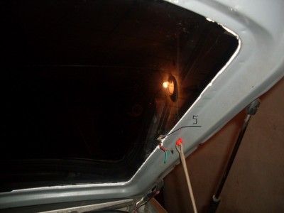

подскажите правельно ли я прозванил обогреватель заднего стекла:
1 - Масса для обогревателя стекла
2 - "+" для обогревателя стекла
3 - "+" для стопа
4 - Масса для стопа
5 - Масса для обогревателя стекла
Просто нехотелось бы спалить проводку. И еще один вопрос должны ли прозваниватся 1 и 2 контакт.
Точно утверждать не буду, нет машины под рукой. Но помоему пункта 2 нет. А плюс и масса на обогрев идут через 1 и 5. Но это не точно.
