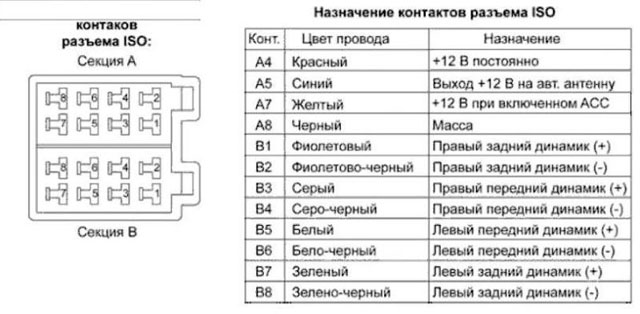

Помогите кто сталкивался, что подходит к колодке проводов питания магнитолы? Красний +АКБ, серый +замка, коричневый масса, а остальные 2?
И ещё на нашу антенну питание подходит (+ например активный от магнитолы), а то после замены магнитолы ловит только 2 волны радио.

Схема штатного разъёма

Спасибо. Но проводов подходит всё таки 5. Куда-же идет белый?

А6 - подсветка магнитолы.
