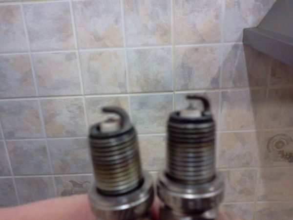

Я на днях открутил свои иридиевые, и о..уел на одной сердечник под корень сгорел! Прошли 8000км, так что не только плазмофоры не долговечны, а цена то разнится в разы!

тебе подсунули китайский вариант иридия, тупо заточнееый наконечник.
За 20тык. внешне электроды не меняются. Ну по крайней мере на моей машине.

Может быть, но вопросов по свечам не было вообще, меня они устраивали, двиг шептал, и вдруг пару дней назад появились подергивания авто, думал сцепление парит, но увы после выкрутки свечей, была найдена истинная причина - сгорел электрод!
Сори за качество фото с телефона, справа на фото нормальная, а слева сгоревшая!
Свечи HEXEN полного номеране помню, для Форд CVH инжектор (подбирал), сей час на Шкодовских NGK иридиевых катаюсь им гдето 10000 пробега, работают нормально но на тех динамика была чуть лучше, зазором игрался не помогло!

иридиевая нашлепка улетела, брак производства.
можеш попробовать купить только одну новую свечу и заменить ту что нае.....думаю будет ходить нормально. По зазорам все очень просто - ставиш к примеру 1,0, заводиш машину, резко дросель открываеш - если в первые доли секунды захлеб-уменьшай зазор.
