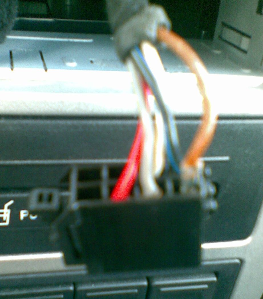

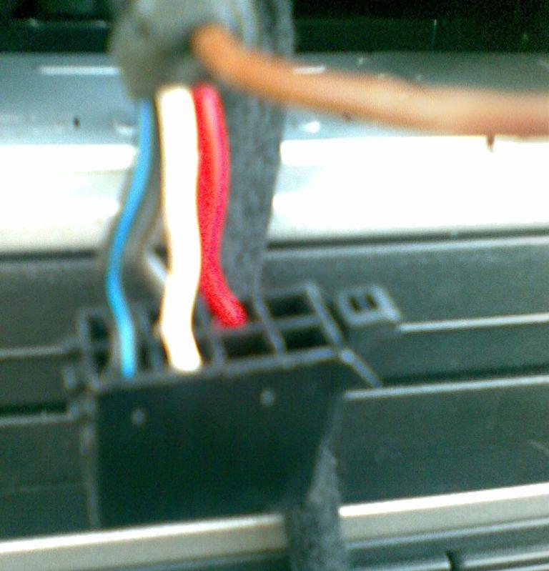

AURA написав:
К стати, чтобы магнитола работал не от зажигания а постоянном режиме, в штекере ISO ( у тебя также) есть простое решение.
Надо взять спаренный желтый провод и сомкнуть его с красным, но при этом обязательно отключить его от шеткера ISO в месте рассоединения.
Я не нашел спаренный желтый провод.
Но есть оранжевый и не спаренный, при выключенном зажигании я подключил выдернутый с разъема оранжевый к красному.
Небольшая искра и предохранитель с надписью 15 (это, что на магнитолу предохранитель 15 А) выгорел.
Прошу объяснить для тех кто на «бронепоезде» так как же подключать?

Уважаемый, в том, что у Вас сгорел предохранитель есть конечно и моя вина. Чесно признаюсь и прошу прощения, свою ошибку я подправил в посте, хотя если внимательно читать пост, то можно оттуда извлеч то, что речь идет о контактной группе стандарта ISO, который, как правило продется вместе с новой магнитолой.
Но в сгоревшем предохранителе есть и Ваша вина.
Вы все таки были не внимательны, и в начале Вашего поста Вы на этом акцептировали внимание:
Den_Djon_Sacha написав:
как видно у Вас на фото, его там действительно нет, зачем же рисковать?
В Вашем случае нужно было еще чуть-чуть потратить время воспользовавшись поиском на нашем форуме и обратиться к этой теме.
AURA написав:
Для того, чтобы магнитола работала без ключа зажигания, нужно черный с синей полосой провод перерезать, но в месте, чтобы его хватило от штекера до красного, часть черно-синего провода, которая идет от зажигания, полностью заглушить (заизолировать) А оставшуюся часть объединить с красным проводом.
- Вот ответ на Ваш вопрос!
