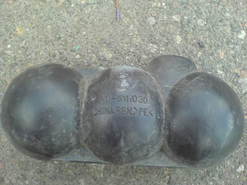

Step писал(а):
Ошибка - низкое напряжение АКБ.
Вы хотите сказать что, ошибка подушки начала показывать из-за низкого напряжения аккумулятора?
Step писал(а):
Датчик подушек? Какой датчик?
Единственный датчик, по которому блок даёт команду на отстрел пиропатронов, находится внутри блока управления SRS.
Я не уверен, что это так, но под бампером слева, перед аккумулятором стоят "яйца" (на фото), которые как мне сказали ребята на СТО относятся к работе подушек безопасности. Пока ни подтвердить их слова ни опровергнуть не могу, так как больше нигде не нашел информации про них. Если кто-то сможет просветить в этом вопросе, буду очень благодарен.
Правда эти яйца, я отбил еще зимой, а ошибка появилась буквально неделю назад, после замены АКБ.

Сообщение Re: Подушки безопасности
яйца по версии СТО скорее всего сипаратор который фильтрует пары бензина,
хотя по каталоку это вакуумный бачек
Пт июл 23, 2010 20:08
Сообщения: 4015
спасибо, поржал и если бы смог из под сола выползти - написал бы что "яйца" к подушке отношения не имеют, а иначе где трубка высокого давления которая идет в подушку водителя и пасажира. Это ресивер, как правильно сказал коллега для вакуума.....
Сепаратор паров бензина с другой стороны похож на боченок.....
Так как я еще под столом - все предельно ясно можно прочитать в книге, которую по удивительной случайности можно скачать с нашего сайта)))
Подушки наиболее часто светят ошибки по причине плохого контакта, я у себя на мулете обрезал разъемы и соединил все скрутками, ошибок больше нет. Коллега абсолютно правильно сказал что одной из причин может быть какамулятор или проблемы с геной, контролер подушек очень чуствителен к этому.
Санек, вылезеш с подстола, просвети нас, темных, что это за ресивер и для чего он нужен.
А то ответ в таком виде, ничем не лучше датчика подушек или сепаратора бензина.
Спасибо.
Сб июл 24, 2010 23:15
Сообщения: 4015
БАЧОК ВАКУУМНЫЙ A11-8111030 - выполняет функцию ресивера, исходя из того что киатйцы включили эту деталь в систему кондиционирования, то можно допустить что эта штука создает запас для заслонки рецеркуляции.....было бы у нас ауди можно было бы еще и замками управлять
snitsar писал(а):
ДА - ЕСТЬ ТАКАЯ ОШИБКА
"ЯЙЦА" - обыкновенный вакуумный ресивер . Служит для того, что бы Вы могли даже на заглушенной машине включить рециркуляцию воздуха салона. Если внимательно присмотреться, то можно обнаружить , что к нему должно подходить 2 трубки - одна от впускного коллектора, вторая уходит на электромагнитный клапан рециркуляции. Рециркуляция воздуха в салоне, в Амулете, управляется вакуумом.
