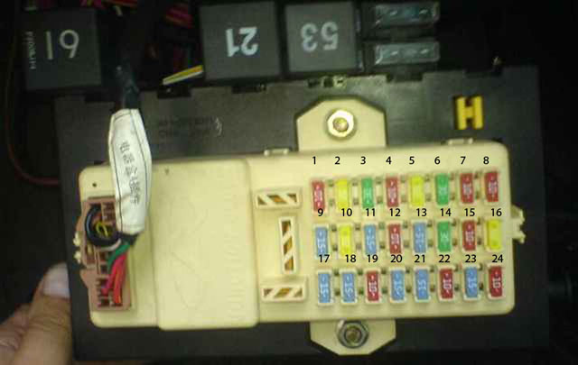

Сообщение Поломался подогрев сиденья :-((
Произошла досадная поломка, которая в свете приближающихся холодов ничего хорошего мне не сулит. Вобщем не работает частично водительская подогревалка сидушки. "Частично" обозначает, что в спину греет,а в задницу не греет. Пассажирская сидуха работает нормально. Господа знатоки, какие мыли будут по этому поводу? Мож какой предохранитель сгорел?
ПС. Не хочу даже думать о том, что наиПнулся сам элемент :-((( машине 1 год (пробег 11тыс, гарантии нет).

За подогрев сидений отвечает предохранитель №5, желтый 20А, если он сгорает не работает подогрев в обоих сидениях, так что скорей всего дело не в нем. Проверьте разъем под сиденьем его могли оторвать задние пассажиры.

Сообщение Re: Поломался подогрев сиденья :-((
А что - рук совсем нету, чтобы за полчаса восстановить нарушенный контакт?
Кг-Кг а собственно какой контакт? Случайно не тот который под сидухой? Дело в том что я где-то читал что это провод и клема для АйерБэга или нет?

Ребят значит такое дело если хоть штото греет то питание подходит другая половина уже греть небудет ремонту это неподлежит, я их разберал только полная замена элемента, можно конечно распорашить сидюшку попробовать найти разрыв и спаять но это.......
