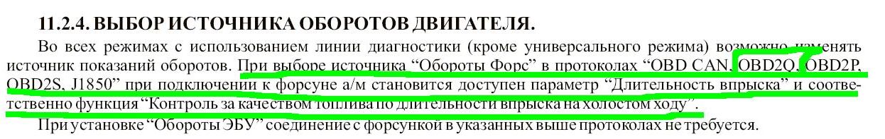

кстати я насколько понял придется еще провод кидать на форсунку, чтобы время впрыска показывалось ....

сегодня кинул проводок на форсунку (кстати кидать надо на "минус")

martrix написав:
Вовсе не обязательно - К-линия читает все, расхождения - дэцл ;)

я вот вычитал
Вів червня 10, 2008 0:16 ICQ
