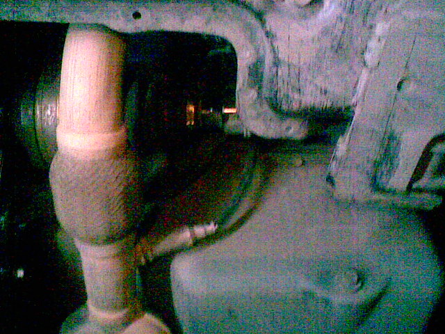

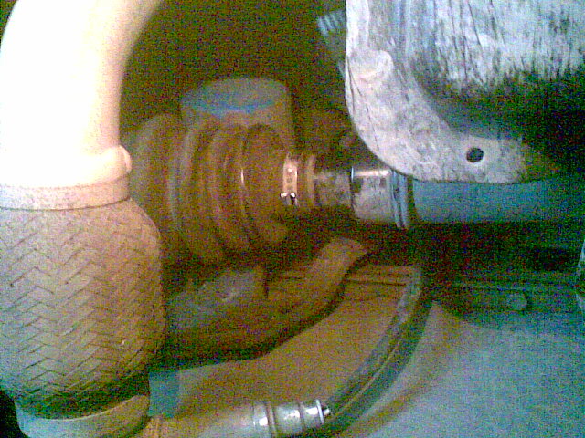

Повідомлення Re: горит лампочка двигателя
всем спосибо разобрался.провод который идет внизу рядом с проводом лямбды.походу с датчика положения коленвала.его перетерло внутренним пыльником правой полуоси.зачистил,скрутил,заизолировал и все песня.расход был гдето 14 литров.теперь все отлично.
